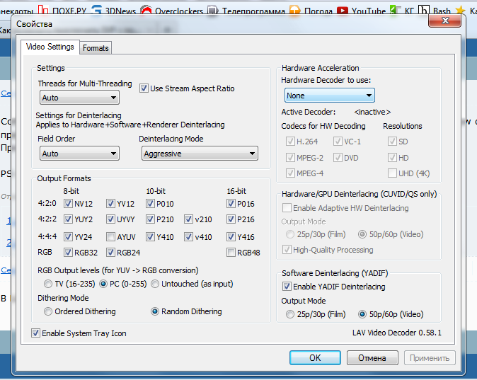

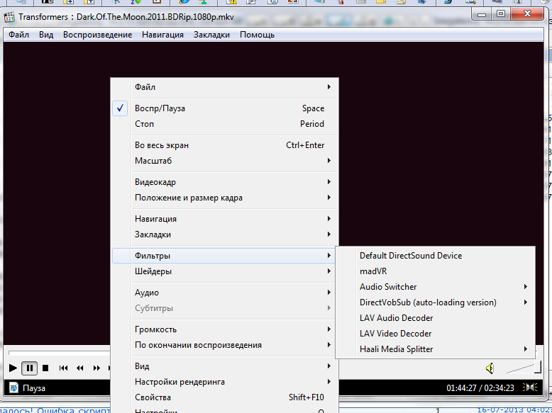

Собственно проблема в том, что при использовании LAV декодера не запускается FFDshow raw фильтр и соответственно SVP, в предыдущей версии эта связка работала.
При использовании FFDshow декодера все функционирует.
PS ставил поверх, потом делал полную переустановку.
1.png, 76.51 kb, 778 x 583
2.png, 112.27 kb, 795 x 575
3.png, 74 kb, 674 x 537

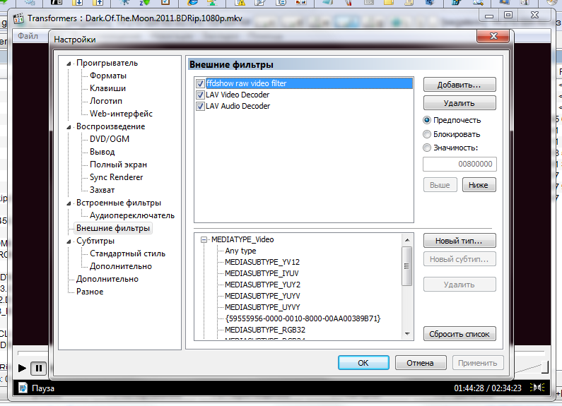

В LAV какой режим декодирования выбран?
Re: SVP 3.1.5 LAV декодер + FFDshow?
см 3 скрин

1. в списке внешних фильтров МРС первым должен быть ЛАВ видео декодер, вторым - ффд
2. какой смысл в ЛАВ видеодекодере ставить Hardware Decoder - none? hmm  мы ЛАВ специально добавили чтобы разгружать процессор от декодирования. На шестиядерниках с 1080р это ровно одно ядро (15-17% снижения нагрузки)

1 переставил - нет эффекта
