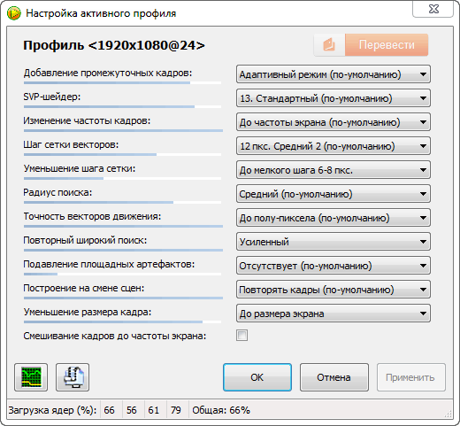

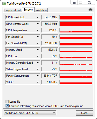

Добрался. Повышение плавности работает как часы. Плеер MPC-HC 1.6.5 и фильтры LAV 0.58.0, ffdShow RAW 4500, madVR 0.86.6.
Вот настройки и графики производительности.
http://www.svp-team.com/forum/misc.php?item=2625 http://www.svp-team.com/forum/misc.php?item=2626 http://www.svp-team.com/forum/misc.php?item=2627
Это настройки из стандартного набора профилей 5g.
Используется оперативной памяти 985 МБ, видео-памяти - 532 МБ.
Процессор загружен на 62%, блок декодирования видеокарты - на 23%, видеопроцессор - на 33%.

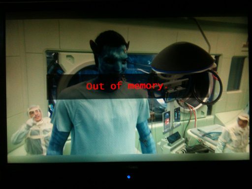

Оказывается, ты прав!
Я активировал 3D-очки и на тебе:
http://www.svp-team.com/forum/misc.php?item=2628
Пока смог убрать эту ошибку только отключением Exclusive mode и включением вместо него overlay'я:
- открыть вкладку madVR settings - rendering - general settings, в ней:
- снять галку enable automatic fullscreen exclusive mode
- поставить галку enable windowed overlay (Windows 7 and newer)
- нажать OK
