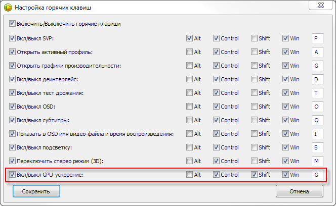

196 (edited by Argus 20-06-2013 11:15:34)
Re: Идеи/предложения для SVP
предложение. smile
временами, приходится отсматривать множество мелких видео и часто их перематывать. так как SVP у меня постоянно зависает с включенным GPU-ускорением, то на этот период приходится отключать GPU-ускорением. Если забываю – MPC виснет. С клавиатуры не отключается – лезу в трей каждый раз. Когда же бросаю это дело, и включаю кинцо FullHD 25fps, то видео тормозит, так как мои настройки в профиле рассчитаны на включенное GPU. Вылазка в трей повторяется. И так каждый раз. Немного утомляет. И постоянно попадаюсь на том, что забываю отключить GPU. А оно виснет и виснет. Надоело smile
отсюда следующее:
1. возможно ли хранить настройки использования GPU локально для каждого профиля, а не глобально для всей программы?
2. возможна ли горячая комбинация для включения/отключения GPU расчётов? желательно при этом чтобы программа как-то сообщала текущий статус GPU, возможно в трее.
другая ситуация.
когда SVP включен и запускаешь видео FullHD 60fps, SVP пытается уплавнить видео – генерирует абсолютно бессмысленную нагрузку на процессор, процессор не справляется, и видео начинает дико тормозить. логичный вопрос – зачем это? в результате, часто включаю/выключаю SVP, дабы этого избежать.
отсюда следующее:
3. Если в видео уже больше кадров в секунду, чем некоторый минимальный порог (допустим, 50?), то может уже не стоит ничего уплавнять?
4. Если в видео уже больше кадров в секунду, чем программа может «науплавнить» для него с текущими настройками, но меньше, чем некоторый минимальный порог (допустим, 50?), то может уже не стоит ничего уплавнять? она же всегда упорно и безуспешно пытается и делает этим только хуже.
явно решения, которые программа могла бы и без моего участия принять. но каждый раз приходится делать этом самому…
мне кажется, эта проблема могла бы быть решать профилями по умолчанию. но при создании собственных профилей не нашел как задать больше/меньше некоторого значения или диапазон fps.

Argus
1. Сейчас это не реализовано. Предложения такие были. Поэтому вполне возможно появится в следующих версиях.
2. Горячие кнопки переключения GPU-ускорения добавлю.
3. Предложение хорошее, но видео 60 к/сек на мониторе 60 Гц и так не ест процессор, т.к. промежуточные кадры не добавляются.
4. Предложение хорошее, но я бывает смотрю видео 50 к/сек на мониторе 60 Гц. Все уплавняется корректно. Нагрузка правда двойная из-за высокой исходной частоты кадров. Если воспользоваться автопереключением видеорежимов в MPC-HC и включать 50 Гц для видео 50 к/сек, то получите идеальную плавность, а SVP при этом сам отключит уплавнение и не будет напрасно кушать процессор. Сразу два зайца. wink
По сути задается верхнее значение для диапазона. Причем можно понасоздавать по несколько профилей на каждое разрешение и частоту. Управлять логикой через две настройки в группе Алгоритм выбора профиля.
Argus, Noweol
Вот, держите модификацию SVP 3.1.4: SVPMgr314.921_GPU-Acceleration_mod.zip
- добавлена горячая кнопка отключения/включения GPU-ускорения во время воспроизведения;
- добавлено временное отключение GPU-ускорения при возникновении ошибки нехватки видеопамяти.
http://www.svp-team.com/forum/misc.php?item=2596
Порядок установки:
1. Закрыть SVP Менеджер
2. Распаковать в папку SVP 3.1.4 c заменой файлов
3. Запустить SVP Менеджер
SVP_HotKeys_GPU-Acceleration.png, 12.2 kb, 664 x 408
