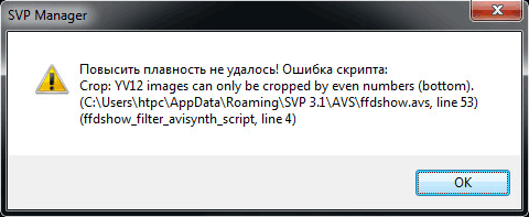

Здравствуйте!
Сообственно сабж вроде уже шестой раз за неделю... Приложил лог, может у Вас получится разобраться, чтобы в дальнейшем не проявлялось.
Crop: YV12 images can only be cropped by even numbers (bottom)

Спасибо за сообщение об ошибке.
В журнале говорится, что был открыт файл с размером кадра 1280x534:
19:52:22.180; GetDimensionAndFPS_fromOSD result: 1280x534 23.976 1/1
А вот кадр для обработки SVP стал размерм 1280x268:
19:52:22.217; SVPMgr: main "C:\Users\htpc\AppData\Roaming\SVP 3.1\" 1280 268 23.976 1280 268 5 2. Длительность: 517 мсек
Это половина высоты кадра, но округленная до ближайшего четного значения.
Ошибка в строке 53 говорит о том, что включен стерео-режим (в данном случае вертикальная стереопара). Видимо, надо отключать стерео режим, если ширина и высота кадра после деления стереопары на два ракурса не отвечает требованиям четности. Это ошибочный размер кадра, недопустимый для стереопар.
Re: Ошибка скрипта YV12 Crop by even numbers
Все это понятно, но как этого избежать? Мало того файл открыт не был, вот ситуация, я подключил переносной хдд, на котором много разных фильмов, с какими они разрешениями я вообще не представляю еще даже, открываю папку с фильмами, WMC начинает сканировать файлы, выскакивает два окна с ошибкой SVP, медиацентр после этих вплывающих окон уже "подавлен" и отказывается функционировать, SVP висит и  только "убить" через ctrl alt del можно. Это печально, потому что я пользуюсь исключительно пультом ду, но опять приходиться подключать клавиатуру... Ну не могу же я после просмотра фильма 3D постоянно помнить о том, чтобы переключить SVP в 2D режим, такой вариант тоже не юзерфрендли.

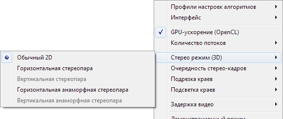

Модификация SVP 3.1.4, закрывающая доступ к стерео-режимам, которые неприменимы для текущего размера кадра. Если режим недоступен, то включается следующий за ним доступный стерео-режим. Если доступных нет, то включается обычный 2D режим.
Скачать: SVPMgr314_Disable_Incorrect_StereoModes_mod.zip
1. Закрыть SVP Менеджер
2. Распаковать в папку SVP 3.1.4 c заменой файлов
3. Запустить SVP Менеджер
http://www.svp-team.com/forum/misc.php?item=2443

Только что обратил внимание на скриншот выше, там неактивны\недоступны 2 3D-режима, значит как-то это можно сделать?
