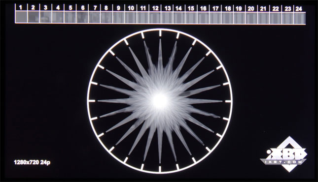

http://dpdroid.ru/nastoyashhie-8-yader- … iatek.html
"Поддержка технологии Clear Motion (Технология позволяет преобразовывать видео с частотой кадров 24-30 fps в видео с частотой 60 fps)."
Как бы уже что-то намечается по этому поводу
Re: Когда ждать под Android?
Nurk
Clear Motion
Уплавнение еле заметное.
К сожалению, полноценных вставленных кадров с промежуточным положением стрелки мы не увидели, хотя что-то там и интерполируется, по крайней мере в случае файлов с 24, 25 и 30 кадр/с. Визуальная оценка показала, что только для файлов с 30 кадр/с есть какое-то улучшение плавности, так как для 24 и 25 кадр/с наличие множества артефактов нивелирует положительный эффект.
http://www.svp-team.com/forum/misc.php?item=3303
Обсуждалось в ветке Аппаратное уплавнение, там же ссылка на обзор.
