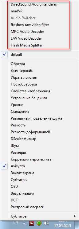

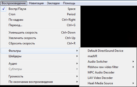

Цепочка DS-фильтров какая?
Смотреть либо в контекстном меню ffdShow-фильтра в трее, либо в плеере MPC-HC
http://www.svp-team.com/forum/misc.php?item=2417  http://www.svp-team.com/forum/misc.php?item=2418

в контекстном меню ffdShow:
DirectSound Audio Render
Video Mixing Render 9
ffdshow Video Decoder
Остальные не активны. Просматриваю видео KMPlayer. Система win8 64.
