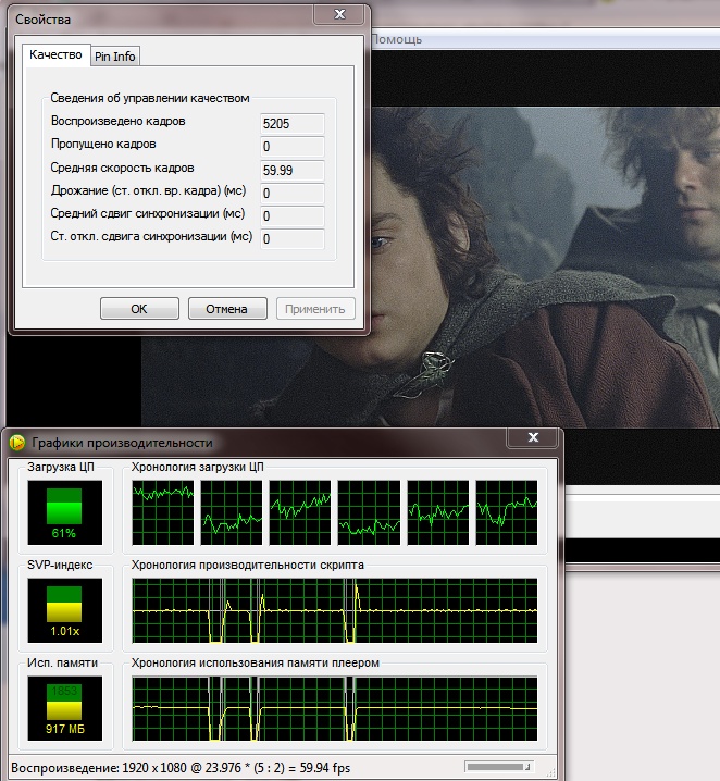

http://www.svp-team.com/forum/misc.php?item=2351
Буфер обмена20.jpg, 188.93 kb, 662 x 718

скорость нормальная, дропов нет, артов не заметил
Очевидно - есть хороший запас по производительности , сравни нагрузку в сцене падения демона с обычной нагрузкой на тех же настройках в обычном видео раза 1.5 будет разница . Мой умолчательный конфиг умолчательные же нагрузки на этой сцене не тянет . Зато 14*14 с глобальным уточнением и полупиксельным построением камнем преспокойно тянет , с предложенными выше настройками . Пиков нагрузки нет .
Хотя конечно , можно промолчать . В этой сцене обычные настройки смены сцен один черт дадут повтор . Дроп , или повтор , неважно на компе . Но через ашдимиай или спдиф будет треск . 10-60вт только на фронты - это просто болезненно для слуха , неговоря уже об прочих прелестях .
не выше 60% загрузка камня, выше же график производительности.
Так оно и ясно что на черном поле нагрузка будет в полтора раза меньше чем на демоне.
Именно по этой причине профили имеют запас по производительности
и5-2500 не тянет? хиленький, мало каши ест! lol

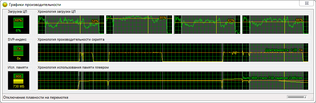

Проверил у себя первый ролик "нагрузка.ts". SVP 3.1.4. Набор профилей 5g, Подрезка краев до SAR 2,40:1.
45% минимальная загрузка, 85% - максимальная. Средняя и график на скриншоте.
http://www.svp-team.com/forum/misc.php?item=2352
