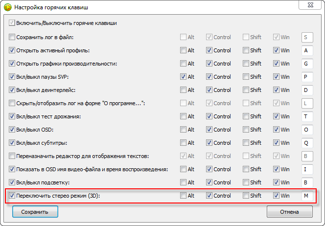

как бы сделать Hotkey в программе SVP, чтобы он по кругу перебирал  режимы 2D/3D vertical/3D Horizontal и т.д. ну конечно же и OSD было что такой-то режим включен
А почему бы и нет?! wink
Полезное предложение, нам очень понравилось, вот предварительная модификация SVP 3.1.4.
Скачать: SVPMgr314_SeteroMode_HotKey_mod.zip
1. Закрыть SVP Менеджер
2. Распаковать в папку SVP 3.1.4 c заменой файлов
3. Запустить SVP Менеджер
Добавится еще одна горячая клавиша в меню Настройки - Изменить горячие клавиши

MAG79, премного благодарен  smile и очень приятно удивлён быстротой и вниманием к пожеланиям клиентов!

PS: Hotkey работают, стало намного юзерфрендли smile
