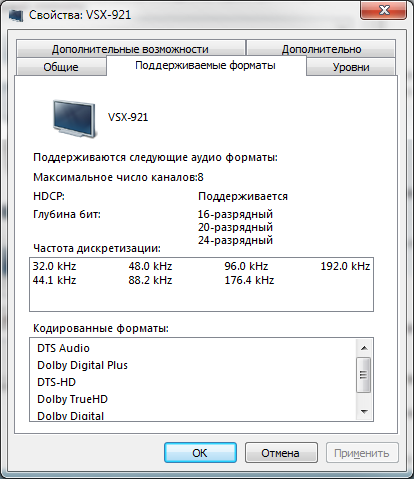

Меня щас больше интересует вывод звука/видео через 4000, чтобы ресивер обрабатывал звук (показывал на экране положенные символы DTS/DD).
я наверное жестоко ошибусь если скажу что не видел в спецификациях ХД4000 вывод звука по ХДМИ
Я по этим параметрам даже не видел инфы в сети. Но в поддерживаемых форматах числится, но:
http://www.svp-team.com/forum/misc.php?item=2264&download=1
В случаи с 570 эти надписи были правдивы (там отсутствовал DTS-HD MA)
111.png, 47.02 kb, 414 x 479
ну роскомстат тоже заявляет... И сосед у меня 94-хлетний говорит что числит 4 раза за ночь  big_smile
Если кабель и дтс-пасс работает на одном выходе и не работает на другом то вывод как бы сам собой напрашивается.

Вот я дурилка  lol К концу рабочей недели мозг видимо совсем отключился. Вся проблема была в менюшке ffdshow audio "ввод/вывод". Там надо было проставить галочки в "S/PDIF - HDMI пропуск". Ой не могу  lol
Всё работает и выводится через 4000.
Спасибо за трату времени на мою персону )
