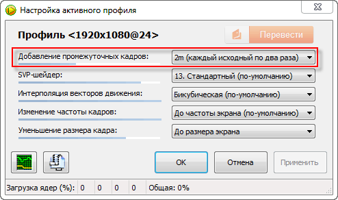

Рекомендую отключить смешивание, скачать SVP 3.1.2 и выбрать в нем режим "2m"
http://www.svp-team.com/forum/misc.php?item=2075
Никакой мыльной оперы и уж точно лучше мыла от смешивания.
SVP_2m_mode.png, 11.11 kb, 494 x 292

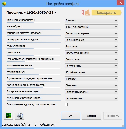

Я поставил SVP 3.0.6 как то эта версия мне больше нравится и сделал вот такие настройки:
1080svp.jpg, 92.77 kb, 521 x 536
