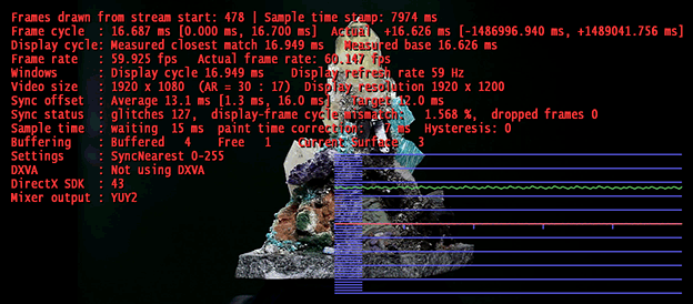

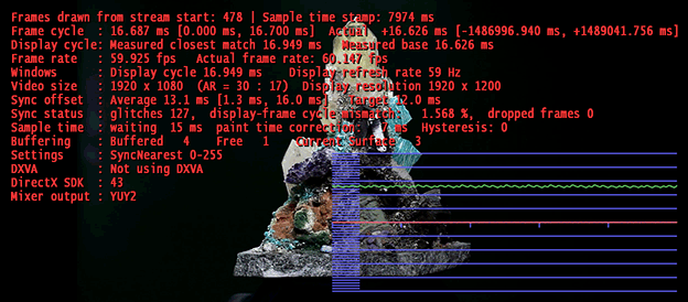

Поглядел оба видео. В файле Камешек2.mp4 допущен "некоторый брак": где-то посредине ролика записано OSD-сообщение SVP о низком SVP-индексе. Это видимо, ошибочно был запущен SVP-менеджер, который на время кодирования должен быть выгружен.
Оба видео у меня играются без проблем и подергиваний. Без ReClock график выглядит так:
http://www.svp-team.com/forum/misc.php?item=1997
Видно, что линии на графике не параллельны. Это из-за отличия частоты кадров и частоты обновления экрана. Ошибка накапливается (плавный спад) и происходит либо дубль кадра, либо пропуск (резкий скачок графика вверх).

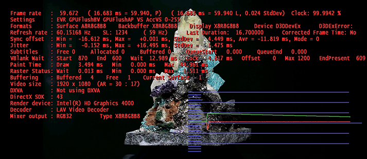

Для цели плавного воспроизведения (без использования SVP) отключил все лишние фильтры, чтобы список загруженных фильтров остался минимальным: сплиттер > декодер > отрисовщик.
http://www.svp-team.com/forum/misc.php?item=1998
Если использовать ReClock, то обе линии графика параллельны, дублей и дропов нет.
Скачки на картинке, расположенные не у основания горки - это вылеты кадров от системных процессов, работающих параллельно с воспроизведением. Попробуйте отключить все аськи / скайпы / почтовики / антивирусы / браузеры с тяжелым флэшем. Будете приятно удивлены результатом.

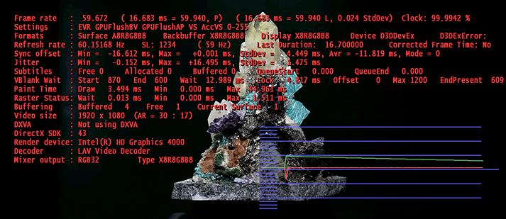

Вместо ReClock'а можно использовать Sync Renderer (или EVR Sync). Он подгоняет частоту видео к частоте обновления экрана, ускоряя или замедляя звуковую дорожку. Тогда получите такую картинку:
http://www.svp-team.com/forum/misc.php?item=1999
EVR_Sync_stat.png, 52.71 kb, 624 x 274
