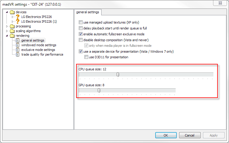

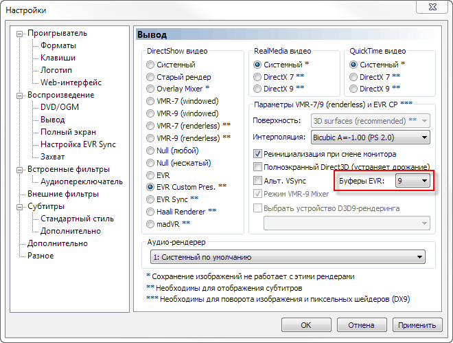

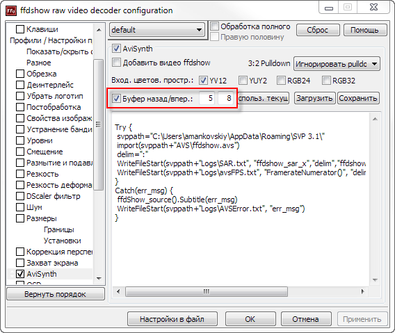

Повторюсь: кэш уже используется. И не один, а несколько.
http://www.svp-team.com/forum/misc.php?item=1823 http://www.svp-team.com/forum/misc.php?item=1824 http://www.svp-team.com/forum/misc.php?item=1822
+ внутренние кэши Avisynth
Предлагаемый "youtubeский" кэш принципиально ничем не лучше. Вы CrystalPlayer пробовали? Там кэширование реализовано именно так, как в YouTube при нехватке скорости канала.

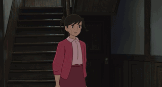

В подтверждение слов vivan'а вот один из сложных примеров для повышения плавности: панорамирование в аниме.
Движения фона есть в каждом кадре, а движение персонажа прорисовано только через кадр.
http://www.svp-team.com/forum/misc.php?item=1825
В предлагаемом мульте From Up On Poppy Hill встречается прорисовка персонажей через кадр и через два кадра. Это соответствует частоте кадров 12 к/сек и 8 к/сек (как правильно заметил vivan).
На статике движения восстановить возможно, на динамике (как на анимации выше) - это непростая и пока нерешаемая задача.

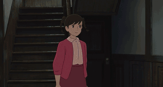

Re: Пресет SVP для аниме и буферизация кадров
Хотя вручную это конечно все исправляется.
http://www.svp-team.com/forum/misc.php?item=1826
Я убрал четные кадры и заменил их интерполированными. Т.е. я удалил половину фаз движений фона, пожертвовал ими, чтобы интерполировать движения персонажа.
Проблема в том, что человек может выделить глазами персонаж из кадра и решить есть движение персонажа в кадре или нет. Компьютер не может это сделать так же легко как человек. Поэтому повышение плавности для аниме в динамике пока даже не планируется добавлять в SVP.
