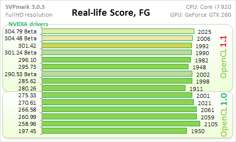

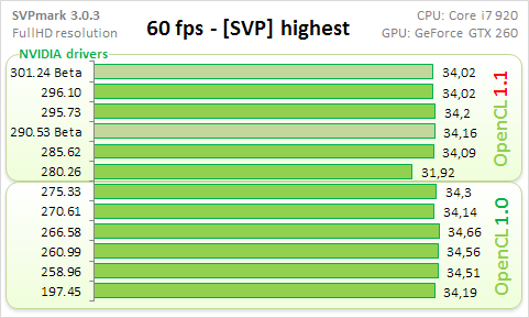

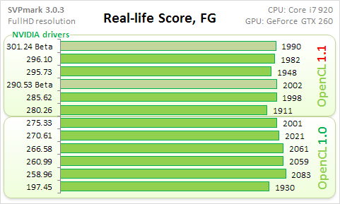

Мой домашний компьютер имеет видеокарту NVIDIA и я решил продолжить поиск ответа на вопрос "какой драйвер быстрее", которым озадачился месяц назад.
Напомню, я использую процессор Core i7 920 на его родной частоте 2,67 ГГц и видеокарту GTX 260.
Провел серию замеров на всех доступных мне версиях NVIDIA-драйверов. Из каждой линейки драйверов бралась WHQL-версия либо последняя Beta.
Список драйверов, учитывая то, что они должны поддерживать OpenCL, получился следующий:
OpenCL 1.0: 197.45, 258.96, 260.99, 266.58, 270.61, 275.33
OpenCL 1.1: 280.26, 285.62, 290.53 Beta, 295.73, 296.10, 301.24 Beta
По сути получилось сравнение двух версий OpenCL (1.0 против 1.1) в реализации драверов NVIDIA. Начну с общего балла.
http://www.svp-team.com/forum/misc.php?item=1538
Лучшие результаты показали драйвера OpenCL 1.0. Удивительно! Явно видно, что с каждым новым драйвером балл SVPmark уменьшается. Имеются провалы у первых линеек драйверов, на которых обкатывалась новая версия OpenCL: R197 и R280.
До этого момента я считал самым быстрым дравер 275.33. Оказалось, что это не так. Лидер скорости: драйвер 258.96 почти двухлетней давности, выпущенный 09.07.2010 г.
Разброс результатов получился 9%. Это не много, но такая разница уже выходит за границы погрешности измерений. Поэтому решил поглядеть, чем вызвана такая разница итогового балла SVPmark.

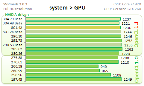

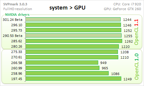

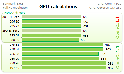

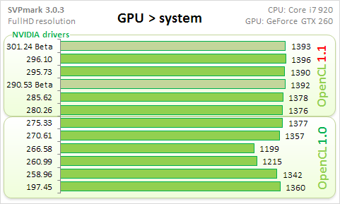

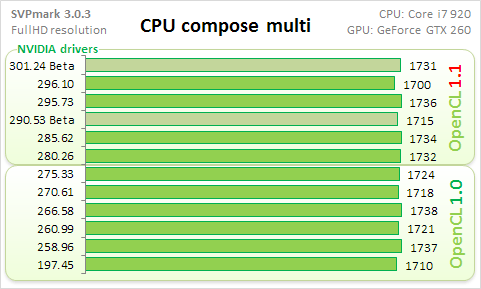

Для начала посмотрел на синтетику. Важную роль при аппаратном ускорении играет скорость передачи данных на видеокарту и обратно (system <> GPU):
http://www.svp-team.com/forum/misc.php?item=1539 http://www.svp-team.com/forum/misc.php?item=1540
Как можно увидеть, имеется просадка скорости передачи данных у драйверов линеек R258, R260 и R266. Но судя по всему, эта просадка не повлияла на общую скорость повышения плавности. Посмотрим на скорость аппаратного расчета промежуточных кадров.
http://www.svp-team.com/forum/misc.php?item=1541

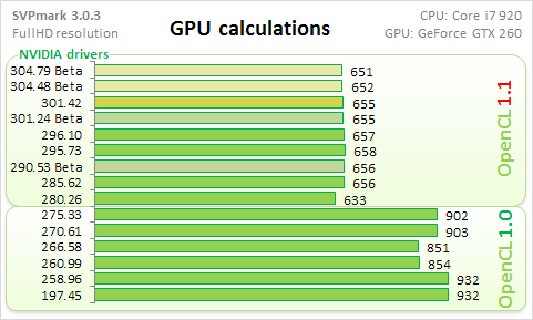

Вот тут явно видно, с точки зрения чистых расчетов OpenCL 1.0 заметно быстрее, чем OpenCL 1.1. Разница составляет 47%.
Но картина общих баллов не такая выраженная, и главное не те лидеры. Из чего можно сделать вывод, что видеокарта GTX 260 обладает избыточной скоростью передачи данных и избыточной скоростью расчета промежуточных кадров. В реальных задачах повышения плавности определяющую роль, видимо, играет уже не скорость видеокарты, а что-то другое. Посмотрим что именно по результатам реальных тестов.

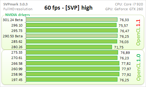

Re: SVP и драйвера NVIDIA

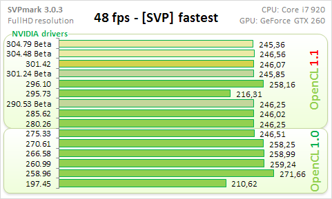

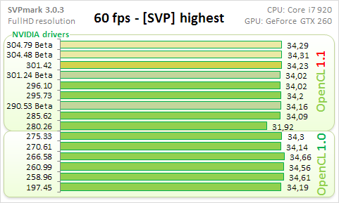

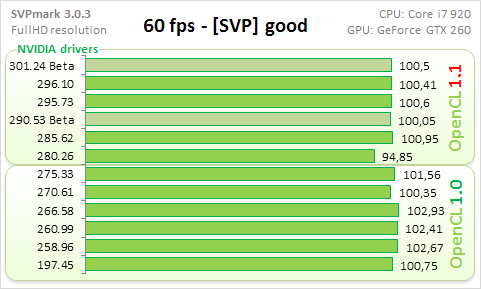

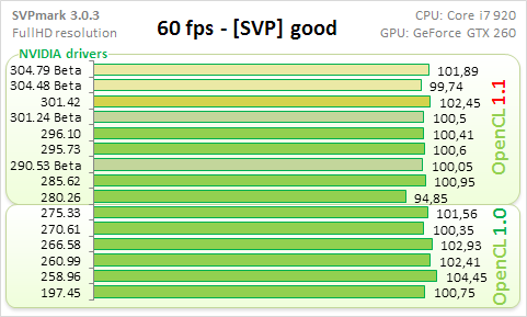

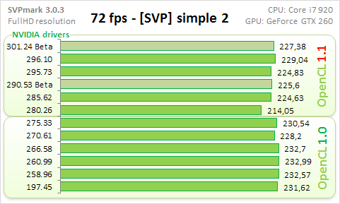

По четырем реальным подтестам из шести получилась одинаковая картинка:
http://www.svp-team.com/forum/misc.php?item=1542 http://www.svp-team.com/forum/misc.php?item=1543 http://www.svp-team.com/forum/misc.php?item=1544 http://www.svp-team.com/forum/misc.php?item=1545
Видно провал скорости драйвера R280. Также видно небольшое 2%-ое преимущество драйверов R258, R260 и R266. Остальные результаты в пределах погрешности измерений.

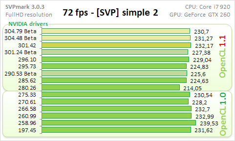

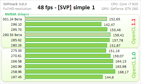

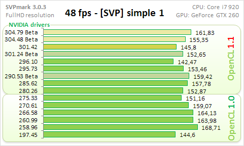

На оставшихся двух подтестах картинка немного другая:
http://www.svp-team.com/forum/misc.php?item=1546 http://www.svp-team.com/forum/misc.php?item=1547
Здесь разброс результатов уже более выраженный. Особенность этих двух тестов в том, что они 48 fps. В данном случае идет наиболее частое чередование исходных кадров и интерполированных на видеокарте.
48 fps: 24 исходных, 24 интерполированных через одного
60 fps: 12 исходных, 48 интерполированных группами по 4 кадра
72 fps: 24 исходных, 48 интерполированных группами по 2 кадра
Очевидно по диаграммам, что интерполирование по одному кадру (подтесты 48 fps) выявляет наибольшую разницу скорости работы драйверов видеокарты. Разница в результатах составила 16-29%. Вот именно эти два подтеста и вывели драйвер 258.96 в лидеры.
Немного поразмышляю о причинах.
Реальная скорость обмена данными с видеокартой избыточная и реальная скорость расчетов на видеокарте избыточная. Скорость работы процессора была одна и та же.
http://www.svp-team.com/forum/misc.php?item=1548
Значит, тут дело в задержках перед GPU-обменами и перед GPU-расчетом. Как известно, каждая новая версия драйверов NVIDIA затачивается под очередной набор игр, и похоже, перебор этого добра для выбора лучших настроек видеокарты идет какое-то время, что и вызывает эти задержки. Так же не исключено, что при этом используется центральный процессор, что отнимает у него ценные ресурсы, задаче повышения плавности достается меньше вычислительной мощности центрального процессора.
В качестве подтверждения этому предположению можно привести результаты неигровой видеокарты Quadro, на которой не наблюдается такого падения производительности. Там наоборот, драйвера OpenCL 1.1 достигли скорости работы OpenCL 1.0.
Выводы:
1. Самый быстрый драйвер для моей системы - это 258.96 (от 2 до 26% прироста в реальных подтестах).
2. В последних игровых драйверах при повышении плавности надо искать настройку, "отключающую мозг" драйверам, чтобы те не перебирали лучшие настройки, и не отвлекали центральный процессор. Например, каким-то боком почистить список игр, удалив все, или те, которые на компе не установлены. Или может есть прямой способ отключить эту мозговую деятельность драйвера? hmm

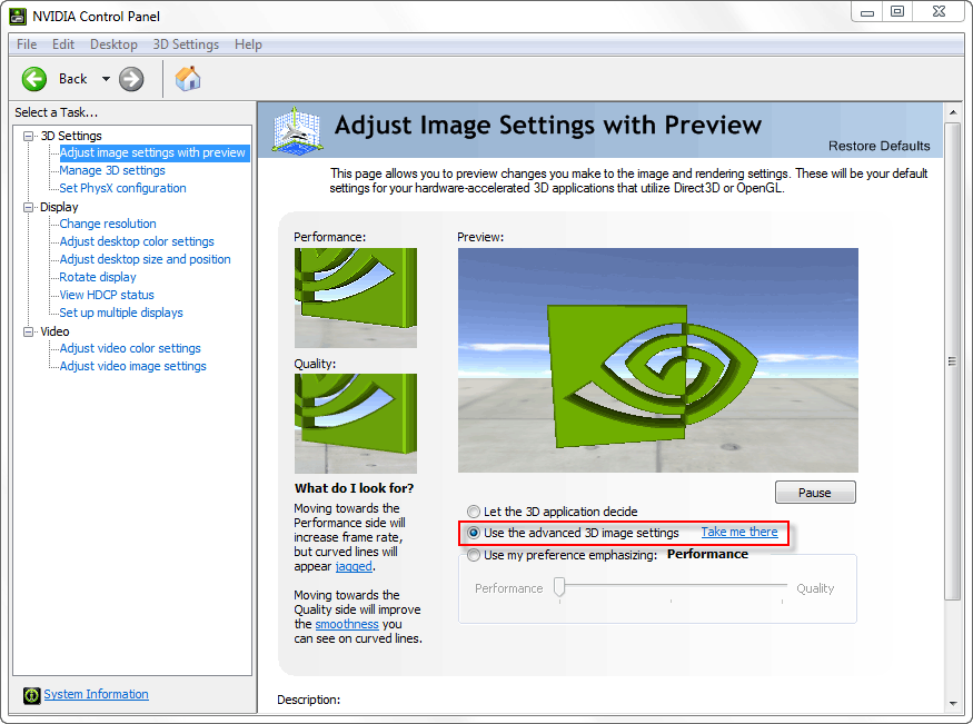

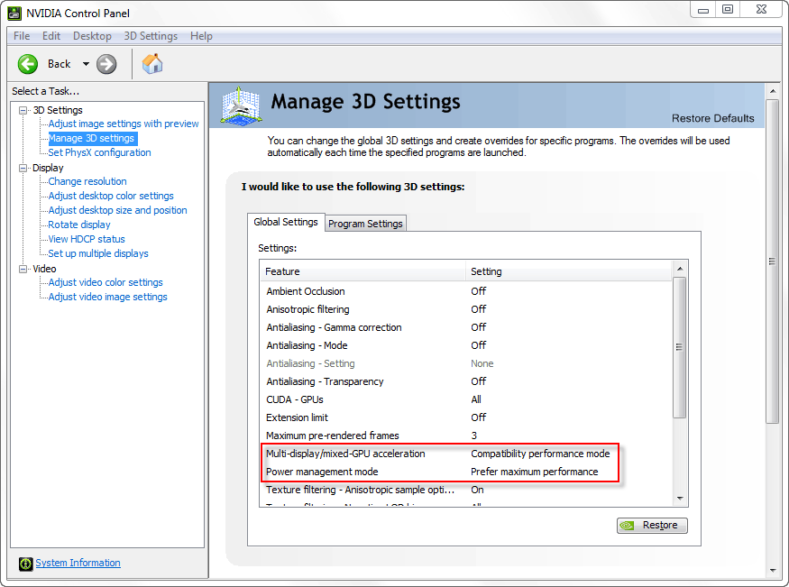

Пока нашел только три настройки драйверов NVIDIA, которые помогли мне выжать еще один процент.
На данный момент у меня получилось два шага по улучшению производительности системы:
1. Перешел с драйвера 275.33 на 258.96
- прирост скорости (2001 -> 2083) 4%
2. Настроил драйвер: Compatibility performance mode + Prefer maximum performance
- прирост скорости (2083 -> 2100) 1%
Итого 5% прироста на одном только графическом драйвере.
Иллюстрации измененных мною настроек драйвера:
http://www.svp-team.com/forum/misc.php?item=1552 http://www.svp-team.com/forum/misc.php?item=1553

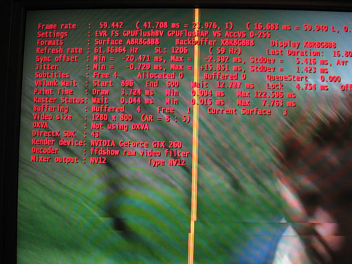

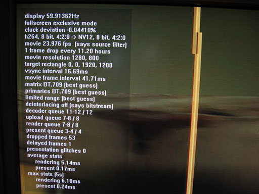

После настроек драйвера NVIDIA обнаружил, что на обоих используемых мною отрисовщиках появилась разорванность изображения (тиринг, Tearing). Это хорошо видно на тесте дрожания (тиринг-тесте).
http://www.svp-team.com/forum/misc.php?item=1560 http://www.svp-team.com/forum/misc.php?item=1559
У madVR картинка рвалась в верхней части экрана, а у EVR Custom прямо по середине, да еще и на три части smile
Исправилось включением вертикальной синхронизации в драйвере, которая была отключена:
Vertical sync: Force on
Всем, у кого наблюдается разорванность изображения, рекомендую включить вертикальную синхронизацию cool

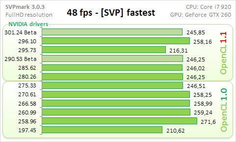

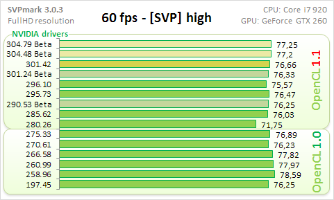

Сравнил скорость драйверов линеек R301 и R304 с имеющимися результатами. Есть прирост скорости на 2% относительно последнего протестированного драйвера 301.24 Beta. Лидер по скорости, драйвер 258.96 до сих пор непобежден. Он показывает 2105 SVPmark баллов, что на 4% лучше добавленных сегодня результатов (на диаграмме выделены желтым).
http://www.svp-team.com/forum/misc.php?item=1732
Причина в том, что чистая скорость расчетов на видеокарте у OpenCL 1.1 все еще ниже, чем у OpenCL 1.0.
http://www.svp-team.com/forum/misc.php?item=1733

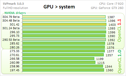

Скорость передачи данных между системой и графическим ускорителем примерно та же, что и у бета-драйвера 301.24.
http://www.svp-team.com/forum/misc.php?item=1734 http://www.svp-team.com/forum/misc.php?item=1735

Synthetic GPU - GPU calculation.png, 24.28 kb, 481 x 289
Synthetic GPU - GPU-system transfer.png, 24.8 kb, 481 x 289
Synthetic GPU - system-GPU transfer.png, 24.07 kb, 481 x 289
Наиболее близкие к стандартным настройкам SVP цифры отражают подтесты good, high и highest. Тут видно, что разница между результатами всех протестированных версий драйверов невелика и укладывается в 5%, если не считать недоделанный "тормознутый" драйвер 280.26.
http://www.svp-team.com/forum/misc.php?item=1737 http://www.svp-team.com/forum/misc.php?item=1738 http://www.svp-team.com/forum/misc.php?item=1739
А вот на более редких "легких" настройках повышения плавности разница в скорости драйверов больше. При удвоении кадров она достигает 29%
http://www.svp-team.com/forum/misc.php?item=1741 http://www.svp-team.com/forum/misc.php?item=1736
При утроении - только 7%, если не считать недоделанный "тормознутый" драйвер 280.26.
http://www.svp-team.com/forum/misc.php?item=1740
В итоге, я пока остаюсь на версии драйвера, все еще показывающей лучшую скорость: 258.96
Real-life 2. simple1.png, 26.25 kb, 481 x 289
Real-life 3. good.png, 28.07 kb, 481 x 289
Real-life 4. high.png, 25.56 kb, 481 x 289
Real-life 5. highest.png, 26.04 kb, 481 x 289
Real-life 6. simple2.png, 26.2 kb, 481 x 289

Зачем? Ну как минимум, для того, чтобы понять, что в новых драйверах ничего не испортили smile
И потом, была надежда, что новые драйвера все же быстрее древнего 258.96. Не оправдалась. sad
Мне интересно, как разрабочику, оценить не только качественный показатель: тянет видеокарта расчеты или не тянет, а еще и оценить количественно величину запаса.
