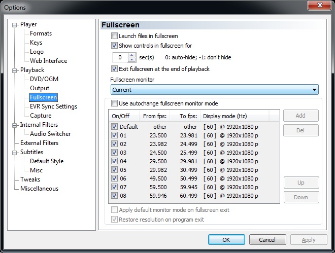

Re: Уплавнение на телевизорах работает при получении видеопотока с PC?
Дык.
http://www.svp-team.com/forum/misc.php?item=1696&download=1
modeswitch.jpg, 119.39 kb, 660 x 499

так надо режимы в драйвере добавлять
