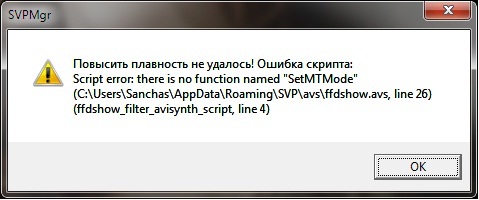

Столкнулся с такой вот проблемой:
http://s57.radikal.ru/i158/1104/59/610946f9999a.jpg
Собственно сам скрипт:

Что значит данная ошибка и как это лечится? Буду признателен за помощь.

Re: Ошибки в SVP 3 и пути их решения.
вероятно ошибка ависинта, в папке System32 не тот avisynth.dll
СВП копирует его сам из своей папки ...\Distr\MT\ в System32, но видимо что-то помешало.
тоже было после перезагрузки системы стало все путем.
Да. Перезагрузка компьютера при ошибке про функцию SetMTMode - это самое действенное решение.

всем доброго времени суток, что это за шляпа каждый раз выскакивает при запуске svp?
http://s1.ipicture.ru/uploads/20110408/63RoqOxM.png
впринципе это нисколько не критично - жму ок, запускаю свой любимый плееер и всё работает, всё плавненько, но всё же хотелось бы это убрать.
21 (edited by mna 08-04-2011 12:00:53)
какая версия SVP?
если 3-я, то слейте лог в файл (горячая клавиша по умолчанию Ctrl+Shift+S) и дайте сюда.
вкладка "Grab"
С этим грабом вообще что-то неладное, давно уже, то и дело грабит кадры, когда его не просят.
25
KRATOS wrote:
cmd CopyFileFromTo.exe C:\Program Files\SVP\Distr\MT\avisynth.dll C:\Windows\system32\\avisynth.dll
это сообщение выдает вот эта строка. домой приду, посмотрю что в этой проге не так (исходники дома). возможно с вашей помощью починим.
его SVP менеджер просит - ему отграбленные кадры нужны чтобы размер кины узнать. просто иначе у нас получить размер картинки видео не получалось.
что если вкладка "Grab" в ffdshow скрыта, то SVP не видит запущенное видео?
естесственно если вкладка скрыта, то и картинку не получить и соответственно видео не уплавнить. в таком случае должна помочь смена значения скрытого параметра VarChkDimAndFps со значения "1" на значение "2"
