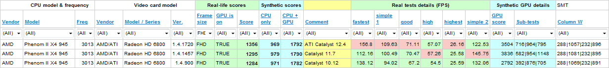

Обновил сейчас
(как оказалось не зря...попутно выясняя почему от 11.7 AHCI драйвер не ставится решил 12.4 попробовать и он встал)
, протестировал. Результат в базу отправил.
http://i1203.photobucket.com/albums/bb3 … 161011.png
Меня удивило, что на 11.7, кажется, но не уверен, во время теста, не было 60 fps hightest подсвечено в отличие от 12.4(может это оттого что частота экрана тогда 75 была, а сейчас 60 выставил)
60 fps - [SVP] highest:         0.99x (59.2 fps)
P.s. так понимаю 11.7 предпочтительнее мне судя по результатам?
303
Re: SVPmark 3
Xant1k
В четырех из шести реальных тестов 12.4 быстрее. Я бы оставил.
http://www.svp-team.com/forum/misc.php?item=1565
