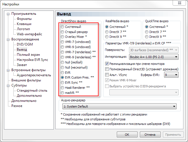

Вывод очевиден. Ваш отрисовщик не в состоянии отбрасывать лишние кадры и пытается показывать все 60 кадров при частоте обновления всего 59.953. Низкая частота обновления экрана - это не редкость. Решить проблему отставания видео можно сменив отрисовщик, или если использовать ReClock.
http://www.svp-team.com/forum/misc.php?item=1302
MPC-HC_Renderers.png, 21.53 kb, 660 x 499
О, действительно. Поставил madVR  и всё стало нормально. А результирующая частота при нём ~~ 23 fps. И кстати, когда я немного ранее говорил что исчезли отставания, то в доп. инфо результирующая частота также была ниже 60. Около 59 с чем-то.
Большое спасибо.

У меня только при использовании madVR видео не отстает.
Re: NVidia 285.62 Отстает видео.
viruslab
А у меня ещё и на Haali всё ок. Проблема была на EVR.
Ну хоть выяснилось в чём суть вопроса - в отрисовщике smile
