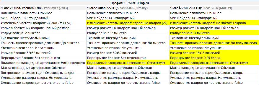

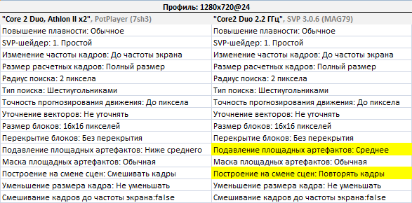

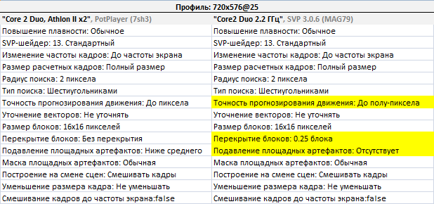

Вот сравнение профилей SVP, установленного с PotPlayer'ом с оригинальными профилями SVP 3.0.6.
Двухъядерные профили:
http://www.svp-team.com/forum/misc.php?item=1099
http://www.svp-team.com/forum/misc.php?item=1100
http://www.svp-team.com/forum/misc.php?item=1101
Желтым выделены значения настроек, которые отличаются. Пока без комментариев. По этим табличкам уже каждый пользователь сможет сам выставить интересующий его профиль в SVP.
Я прокомментирую эти отличия чуть позже. Пока скажу, что такое сравнение полезно. Особенно накануне выпуска новой версии SVP. wink
Compare_DualCore_profile_1280x720.png, 9.49 kb, 587 x 290
Compare_DualCore_profile_1920x1080.png, 9.61 kb, 587 x 290
Compare_DualCore_profile_720x576.png, 10.11 kb, 618 x 290

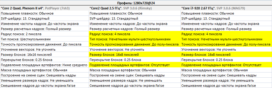

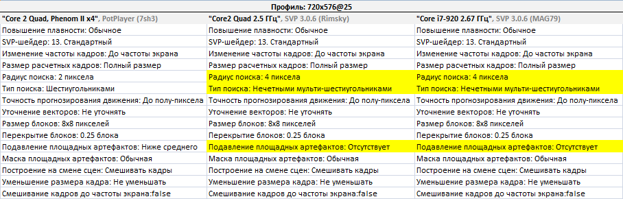

Четырехъядерные профили:
http://www.svp-team.com/forum/misc.php?item=1102
http://www.svp-team.com/forum/misc.php?item=1103
http://www.svp-team.com/forum/misc.php?item=1104
Compare_QuadCore_profile_1280x720.png, 12.03 kb, 898 x 290
Compare_QuadCore_profile_1920x1080.png, 12.53 kb, 877 x 290
Compare_QuadCore_profile_720x576.png, 11.28 kb, 908 x 290
Re: PotPlayer DXVA + SVP
атпередил! я только что закончил скачивать с той же целью
из криминала:
- профиль АтлонХ2 1080р - смешивать, что дает лишнюю серьезную нагрузку
- профиль PhenomII 720p - пиксель вместо полупикселя, тонкие линии будут дергаться, и блок 16*8 таки лутше
- везде подавление площадных немножко убивает и плавность, вот так огульно ее сувать не нужно
ты все равно качественнее сделаешь анализ
315
из криминала:
Из криминала - это рад поиска 2 пиксела .
Особенно для блоков 32*32 ...
Площадные без ГПУ ускорения - просто жесть .
Больше криминала нет - кроме вездесущего 13 шейдера  smile  Я бы матерился долго и этажно . Но Пот не имеет управления цветом - поэтому мой выбор хомесинема + свп .
