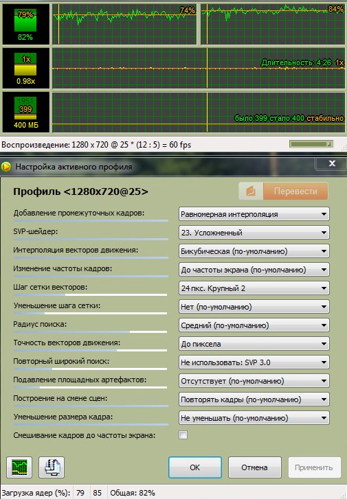

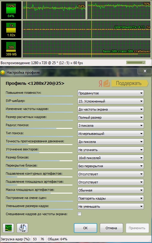

22 (edited by sergioleon 13-04-2012 18:07:13)
Re: Прежде чем делать апгрейд: модификация SVP (скрипты, настройки)
Может можно описать, чего не хватает 3.1.1? Мы уж лучше ее доделаем для корректной работы на "хилых процессорах".
Прилагаю два скрина разных версий SVP, как видите настройки почти идентичные, кроме пикселей блоков сетки.
3.0.6-gaunt-edition
http://www.svp-team.com/forum/misc.php?item=1504
3.1.1
http://www.svp-team.com/forum/misc.php?item=1505
Так вот, задачка непростая...
Возможно ли "доделать" 3.1.X так, что можно было бы задействовать шаг сетки - 12 пикселей, при средней загрузке, как у 3.0.6-ge?
http://jpegshare.net/images/28/b6/28b69b029aa9ae21dbda63560e37c9c8.jpg
3.0.6 ge.jpg, 122.79 kb, 510 x 811
3.1.1.jpg, 116.69 kb, 505 x 727
sergioleon
Нет уж, что бы можно было что-то с чем-то сравнивать, поставь и там и там блоки 16*16.
Кроме того, мелочь конечно, но 23-й с выключенным подавлением контурных = 11-му wink, а 3.1.1 у тебя честно пашет на 23-м.
