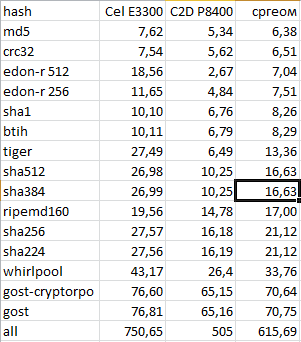

Провёл бенчмарк хэшей на Rhash. Результаты получились такие интересные, что хочется ими поделиться.
http://www.svp-team.com/forum/misc.php?item=649&download=0
Тесты производились на:
Cel E3300, Win7 x86, Rhash x32
P8400, Win7 x64, Rhash x64
Особо впечатлил "неизвестный" алгоритм edon-r (512 bit). Хоть и было написано, что он оптимизирован под 64 бита, но, чтоб обгонять md5… Хотя процы тоже разного уровня. У C2D удельная производительность по любому должны быть выше, чем у Celeron'а.
Цифры - CPB - циклов цп на байт инф.
Хэши.PNG, 14.26 kb, 301 x 342

Re: Контроль хэш-сумм
Ну, так это скорость рассчётов - не думаю, что она сильно от софта зависит. И из теста видно, что если надо выбирать алгоритм из md5 и sha1, md5 будет считаться раза в 1,5 быстрее.
