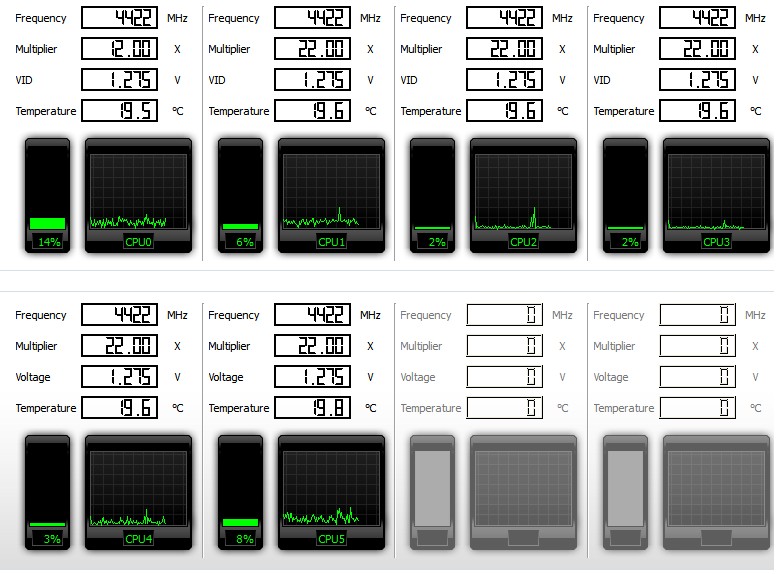

В комнате 20*, комп комнате, FX-6100 под Macho
http://www.svp-team.com/forum/misc.php?item=1834
Буфер обмена05.jpg, 107.78 kb, 776 x 574
