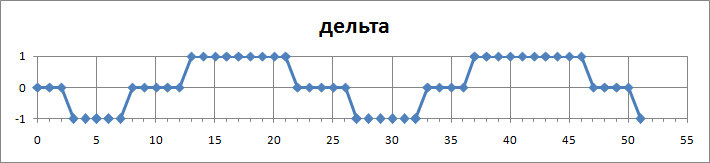

Поглядел видео по ссылке. Взял отрезок с панорамированием. На мотоцикле. Шаблон и правда подтвердился. Есть дубли, есть скачки. Причем парные. Периодичность каждые 24 и каждые 25 кадров. Ниже приложил график опережения кадров своего родного положения. +1 - кадр отображается раньше своей позиции, -1 - позже.
На выбранном отрезке дубли (d - double) и скачки (j - jump). 3d, 8j, 13j, 22d, 27d, 33j, 37j, 47d, 51d
Приложил архив из 52 кадров и график.
Frames_shift.png, 6.82 kb, 710 x 163

Теперь нужно составить файл команд, куда сдвигать кадры в соответствии с их номерами.
Это иной подход, зато номера кадров не "съезжают" из-за поэтапного применения функции вырезания дублей.
В данном случае файл такой:
delta.txt wrote:
Type int
Default 0
R 3 6 100
7 50
13 -50
R 14 21 -100
R 27 31 100
32 50
37 -50
R 38 46 -100
R 51 52 100
читается так: для кадров 3 - 6 берем кадр из будущего (смещение +100)
для кадра 7 - берем кадр со смещением +50, т.е. интерполяцией между текущим и следующим.
и так далее. Формат файла см. там: ConditionalReader
Ну и сам скрипт с применением функции ConditionalReader.

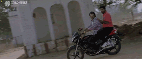

186
Re: Замена выпавших кадров (drop'ов) и SVP
Анимация (уменьшенный предпросмотр) результата.
В верхнем левом углу значение переменной delta.
В нижнем правом - метка интерполированных кадров (fix50 / -fix50).
panorama_res_ani.gif, 1.98 mb, 480 x 200

Для бОльшего количества кадров надо как-то автоматизировать создание файла delta.txt. Например, можно использовать MS Excel. Плюс надо еще подумать как разруливать места двойных дропов, где пересекаются 25-ти и 24-ех кадровые шаблоны.
Если самостоятельно не получится разобраться, то помогу с файлом.
Насчет прыжка. Он не между 8-ым и 9-ым, а между 7-ым и 8-ым. Вот приготовил анимацию, схематически показывающую смещение кадров обратно к их правильному положению. Может так станет понятней?
Frames_shift_ani.gif, 10.46 kb, 710 x 163
В вашем архиве (panoram_move) выбранного фрагмента видео из 52 кадров указано:
3d, 8j, 13j... [т.е. 3-4 дубли, между 8-9 - скачок, и между 13 и 14 тоже скачок]
Относительно исходных физических кадров (т.е. исходного видео) скачок именно между 8-9, поэтому и возник вопрос, что получается в delta.txt надо учитывать выброшенный ранее (на 3-4) дубль и смещение на кадр, вот тогда с учетом ранее выброшенного кадра уже получится скачок между 7-8.

Можно получить небольшой кусочек Вашего видео для экспериментов?
Bars
Таблицу так и не нашел. Видимо, безвозвратно потерялась при очередной переустановке Windows. Теперь только с нуля по памяти воспроизводить.
Еще актуально?
200
Еще актуально?
Конечно, актуально! (я мечтаю увидеть эту таблицу уже более 5 месяцев, чтобы тщательно её изучить и применить, поскольку мне казалось, после моих экспериментов в октябре, что это вообще невозможно реализовать на практике).
