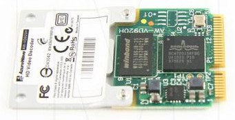

SVP + Crystal HD advanced media processor (http://www.broadcom.com/products/featur … tal_hd.php)
Здравствуйте!
Пытаюсь воевать с ноутбуком Aspire 5720G (Intel Core 2 Duo 2,2 GHz) за просмотр фильмов с использованием SVP.
Железо конкретное пока свое приводить не буду, но его явно не хватает.
Установил декодер. Результат: могут как-то работать параллельно, образуя кашу при произведении. Короче, пока нужного эффекта нет.
Предложение: рассмотреть возможность совместной работы SVP и HD Crystal decorer для нетбуков и ноутбуков малой мощности.
Под руководством разработчиков SVP и других, кто понимает во всяких там кодеках, готов действовать до победы smile
hd crystal.jpg, 18.31 kb, 341 x 175

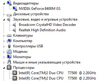

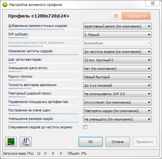

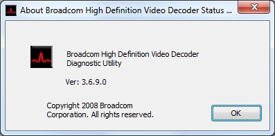

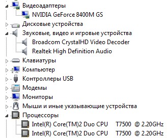

Нашел, почему не работала кнопка "отправить на сайт" smile Выложил два теста, сделанных друг за другом.
Видно, что сработал тот первый пункт, когда видеокарта мешает процессору. И что теперь? Пусть мой новый декодер вместо нее работает как-нибудь? smile
Дрова старые я попробую и отпишусь. Но, полагаю, это разговор и нескольких процентах прироста производительности, которые не решат проблемы.
Как видится декодер - на трех прилагаемых скриншотах. На вопрос о каких-то других драйверах для декодера ничего ответить не могу.

Чувствую, надо писать мини-объяснялку (miniFAQ) wink
1. должен ли проц видеокарты быть занят на 100%?
Нет. Видеокарта кроме расчетов должна заниматься своим основным делом: выводить кадры на экран. Если загрузить видеокарту расчетами на 100%, то гарантированы подтормаживания картинки и выпадение кадров. Тогда ни о какой плавности разговора быть не может.
2. Как понять ноут "вполне удовлетворяет первому набору профилей"?
В SVP 3.1.1 предусмотрено 5 наборов профилей для 5-ти различных уровней производительности компьютера. При установке SVP проводится быстрый замер производительности и автоматически выбирается соответствующий набор профилей. Проконтролировать выбор можно самостоятельно, заглянув в базу результатов SVPmark'а, сравнивать с производительностью систем, выбранных за представителей всех 5-ти базовых систем (model: Reference system). Также можно перевыбрать набор профилей: Пуск - Программы - SVP 3.1.1 - Сбросить настройки.
3. Как понять "соответствует 3-му набору профилей"?
Каждый набор настроек имеет свою вычислительную сложность, а каждая базовая система обладает своей производительностью. Так вот производительности базовой системы 3 достаточно для работы оптимального набора настроек SVP на разрешении 1280x720. Этому набору соответствует подтест SVPmark'а под названием good.
4. Почему ноут не вывозит 50 или 60 fps в обычном риповском фильме?
Во-первых, важно настроить систему так, чтобы в простое процессор был загружен максимум на 2%, в идеале добиться загрузки 0%. Для этого отключить все лишние фоновые процессы, завершить ненужные для просмотра видео приложения.
Во-вторых, важно добиться минимальной загрузки процессора на используемом файле без SVP, подобрав оптимальные декодер и отрисовщик. Для современных систем этот выбор уже сделан авторами пакета SVP и при его установке выбираются оптимальные декодер и отрисовщик. В случае с маломощными и мобильными системами требуется ручной подбор и настройка этих компонентов.
В третьих, важно используется ли видеокарта и ее производительность. В Вашем случае видеокарта очень медленная и является узким местом при повышении плавности с ее использованием. При установке пакета автоматически выбрался 1-ый набор профилей с учетом того, что будет использоваться видеокарта с достаточной производительностью. В этом и проблема. Вам необходимо после установки вручную отключить GPU-ускорение и вручную выполнить сброс настроек на первый набор профилей без использования GPU.
Вот самые нетребовательные настройки SVP 3.1.1 с достаточным эффектом повышения плавности. Ваш процессор должен быть загружен примерно на 40%:
http://www.svp-team.com/forum/misc.php?item=1619
