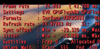

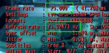

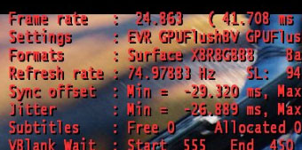

скрин др. человека. Включил такой же рип аватара как у меня и всё гладко
У этого "др. человека" частота обновления экрана кратна частоте кадров видео. Поэтому и гладко.
http://www.svp-team.com/forum/misc.php?item=1561
А теперь достаточно посмотреть на скриншот Xant1k и поделить одну цифру на другую. Отсюда и подергивания.
http://www.svp-team.com/forum/misc.php?item=1562
Xant1k.
Рекомендую сформулировать свой вопрос еще раз. Только кратко в двух предложениях.
То, что написано в первом сообщении вопросом не является. И тем более не соответствует названию темы wink
