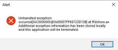

Каждый раз крашится плеер(PotPlayer) + svp во время воспроизведения вертикальных видео. приходится отключать SVP чтобы такие открыть
1585216659095.png, 5.17 kb, 396 x 169

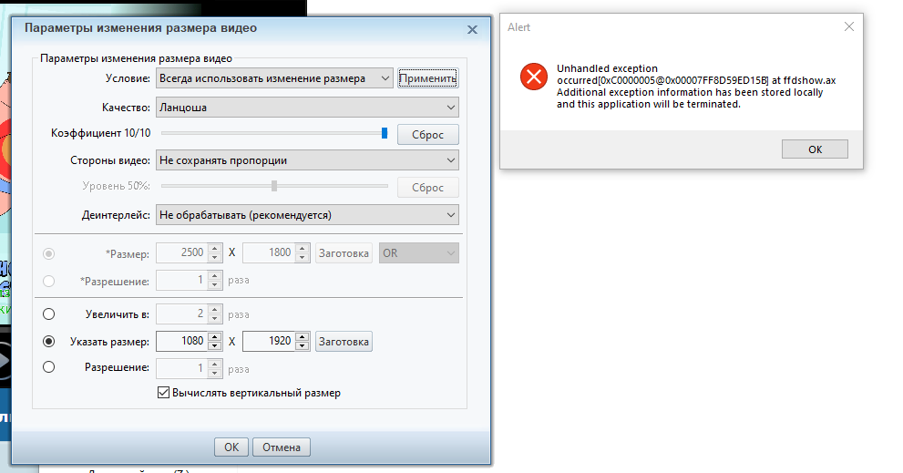

23
Re: Вертикальные видео
мда? а если прямо в свп ресайз/кроп делать?
это магия какая-то
сделал изменение размера, и....НЕ КРАШНУЛОСЬ!
потом открываю снова, выставляю фулхд, ТОЛЬКО нажал Применить и мгновенно краш
Параметры изменения размера видео.png, 48 kb, 991 x 519

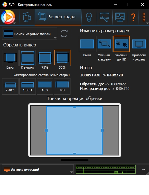

24
а, вы про свп говорили, сейчас проверю

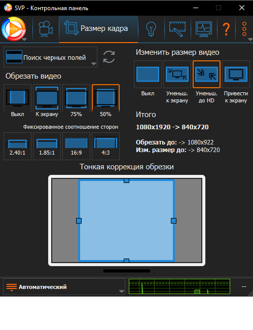

25 (edited by ksf 25-04-2020 20:23:55)
вот так тоже краш
SVP - Контрольная панель.png, 34.79 kb, 499 x 651
