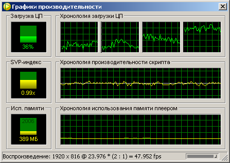

Поставил SVP3, глюков пока никаких не заметил. Но на моей системе (C2Q 3.0, GF9600, WinXP) ожидаемого падения загрузки CPU (в связи с переносом части вычислений на GPU) не произошло, похоже производительность по-прежнему ограничена процессором. Т.е. при стандартных настройках SVP (профиль Quad при установке) и включенном GPU-ускорении 1080p видео в самых динамичных сценах подтормаживает, причем сильно загружено одно-два ядра (скрин). Загрузка GPU - не выше 60%. Это ограничение MVTools?

Картинки по неравномерности загрузки ядер:
http://www.svp-team.com/forum/misc.php?item=115
http://www.svp-team.com/forum/misc.php?item=116
Re: Неравномерная загрузка CPU (1-2 ядра из 4)
komandors
Графики загрузки нормальные. SVP-индекс идеальный.
Допускается неравномерная загрузка ядер. Неравномерность может быть даже такая, как на картинке nemoW.
Главное, чтобы при этом не падал SVP-индекс.
Если он станет отличаться от 1х или станет пилообразным, вот тут надо обеспокоиться.
С такими графиками нет причин для беспокойства.

Нагрузка на ядра - вещь динамическая, может перераспределяться между ядрами в силу разных причин, а графическое отображение весьма примерное. Смотреть надо на результат, успевают ли отрабатывать расчеты и нет ли вылетов кадров.
