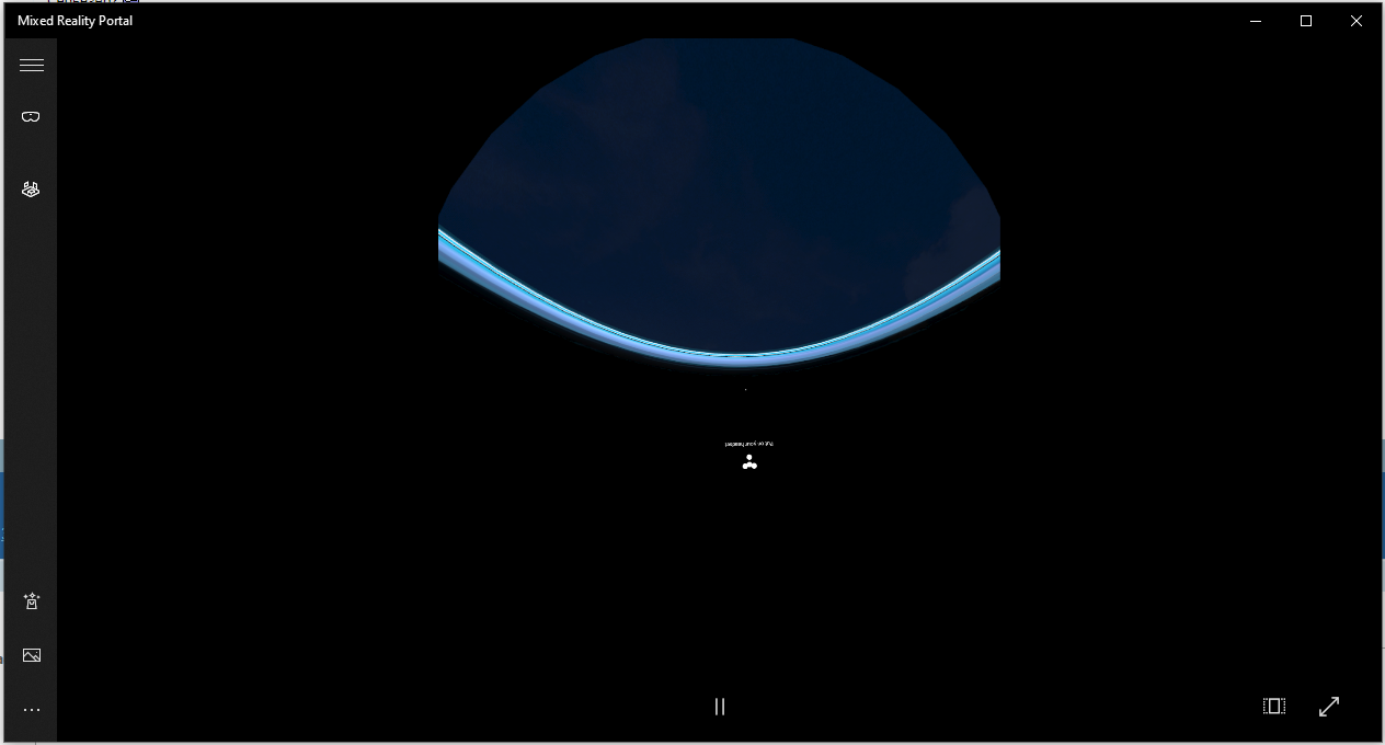

Прикладываю скрины )
Вот на втором скрине - наиболее явно видна проблема (в очках тоже круг с картинкой, занимающий примерно 80% видимой площади)
Можете сказать, возможно какой-то диагностической утилитой можно получить больше полезной информации?

Ну серьезно, что такого ужасного делает установка SVP? Устанавливает ffdshow. Который вы в процессе настройки Whirligig, с помощью Codec Tweak Tool, прикрутили в качестве декодера по-умолчанию для всех Windows-прог, типа Window Media Player и т.д.
Ок. Даже если предположить, что это вот окно Mixed Reality показывает _видео_, которое теперь идет через ffdshow (что вряд ли), то, во-1, в трее появлялся бы значок ffdshow, а во-2, и это главное, всё это в приниципе вообще никак не может пережить переустановку ОС. И блин, влиять на программу Odyssey Setup.

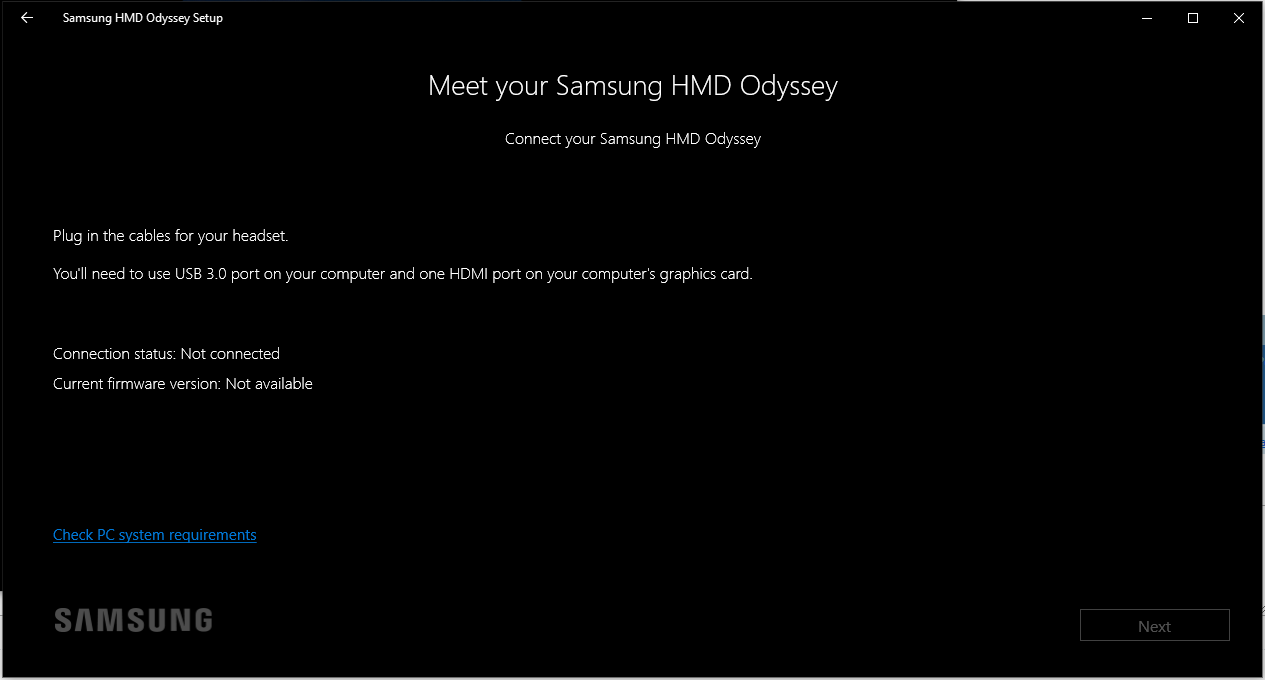

С Odyssey Setup я разобрался - поставилась версия для обычной версии (без плюса).
Сейчас Odyssey Setup+ показывает правильную версию прошивки (но прошивку откатить я там не могу, да и не очень хочется экспериментировать с ней),
видит очки, Mixed Reality из системы я уже удалил и переподключил к винде
(по инструкции от ms, типа что нужно сделать чтобы начать работать с очками с нуля).
Но, как вы понимаете - результат тот же.
До установки SVP я в настройках ffdshow делал кастомный кроп (в качестве эксперимента, и в whirligig включал в т.ч. и fisheye, но потом полностью перешел на режим cinema),
ну и некоторые настройки типа blur'a и другие (влияющие на качество картинки).
Но после всех этих манипуляций я только замечал изменение качества картинки, а в целом все было норм (без этих сужений) (исходный видос - 3d ou)
Проблема проявилась именно после установки svp (дополнительно я там в профиле vr поставил high quality, whirligig был уже настроен) и запуска фильма в плеере.
Поэтому и думаю, что разработчики svp могут подсказать, что можно предпринять.
