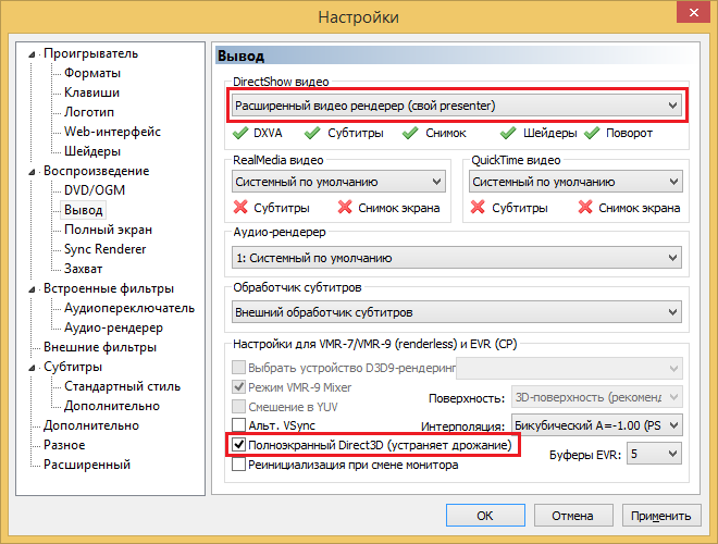

Надо воспользоваться отрисовщиком, минимально нагружающим процессор и видеокарту. Разговор про Расширенный видео рендерер в плеере MPC-HC.
Если видеокарта совсем слабенькая, то в настройке "интерполяция" выбрать "Билиненйный (PS 2.0)" или даже "Билиненйный".
EVR_with_D3D_ru.png, 38.31 kb, 660 x 500

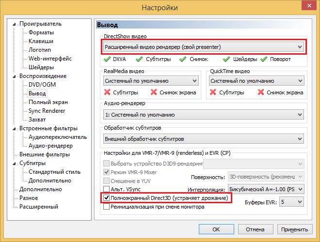

> просмотр с субтитрами требователен к потокам
Про какой отрисовщик субтитров речь? Рекомендую аппаратную отрисовку. Она отнимает меньше ресурсов процессора.
В русском интерфейсе MPC-HC он называется "Внешний обработчик субтитров".
