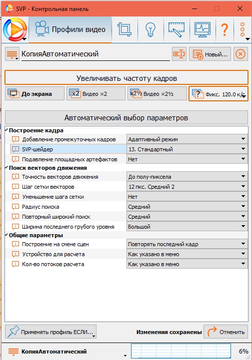

14 (edited by ksf 29-12-2017 18:56:27)
Re: 1)сколько требуется производительности для 120-144 фпс из 24-30 ?
madmadmad wrote:
А профиль какой при этом, там и там?
Автоматический(60 фпс). Ну ползунок "Скорость - Качество" стоит на середине +1 шаг в сторону качества
Опитимизировать для фильмов. Подавление артефактов низк.
>Слабоватый проц., для такого видео, наверняка плавность срывается - надо бы i7.
вообще да, надо рязань брать или i7
