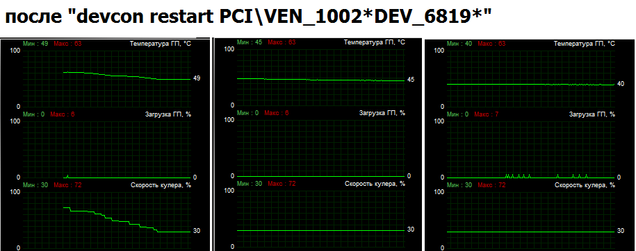

заметил, что после просмотра нескольких видеофайлов видеокарта начинает сильно греться, хоть её загрузка равна нулю. у меня стоит msi afterburner, слежу в нем. svp4 у меня лицензионный. вин7 64. сейчас попробовал перезагрузить драйвер видеокарты с помощью devcon, греться сразу перестала. есть ли какое-то решение, кроме как использовать devcon?

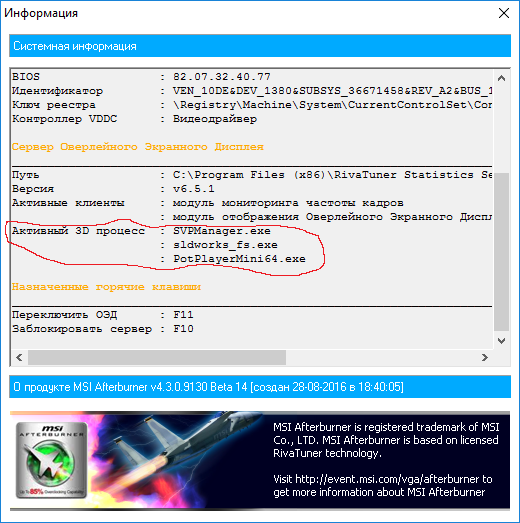

P.S/ Кстати afterburner показывает, какой процесс использует видюху (если на "i" нажать!), а GPU-Z показывает реальную загрузку видеокарты.

Я говорил о том, что он процессы видит на видюхе! А она таки загружена......какой-то процесс остаётся висеть, иначе с чего бы ей греться smile

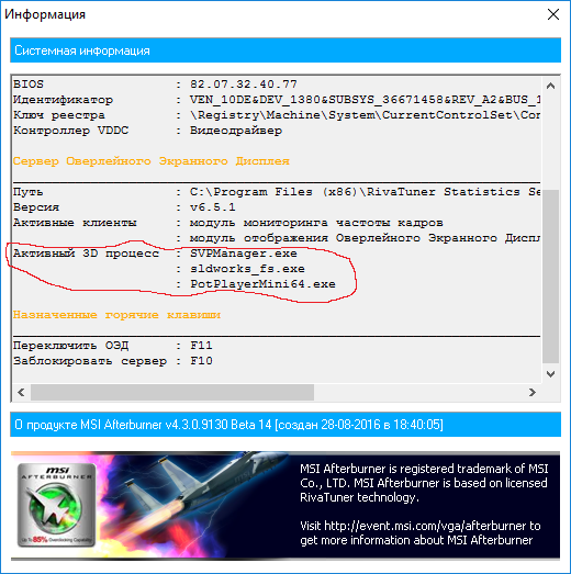

121212.png, 77.77 kb, 520 x 523

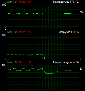

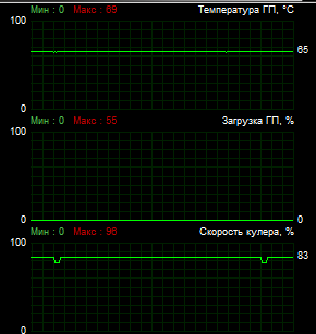

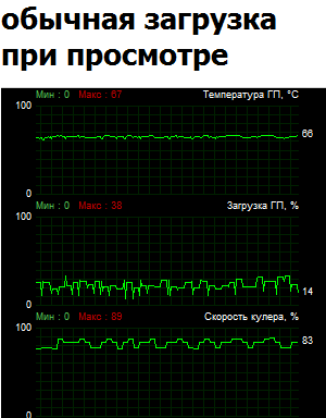

я думаю такая фигня начинается после того, как плеер крашится на нескольких файлах.
вот скрины
a1.png, 59.16 kb, 812 x 845

я так и не увидел скрин afterburner, который покавал бы процессы загружающие видеокарту. Или их нет?

Re: загрузка видеокарты
Чтобы их увидеть в afterburner нужно задействовать Оверлей основанный на Rivatuner - это стандартная функция afterburner!
Тогда процессы будут видны, как у меня на скрине выше! А у blacktomato он не задействован (настройка "мониторинг"), а зря......
blacktomato Установи сервер оверлея вместе с afterburner, он же предлагает при установки.

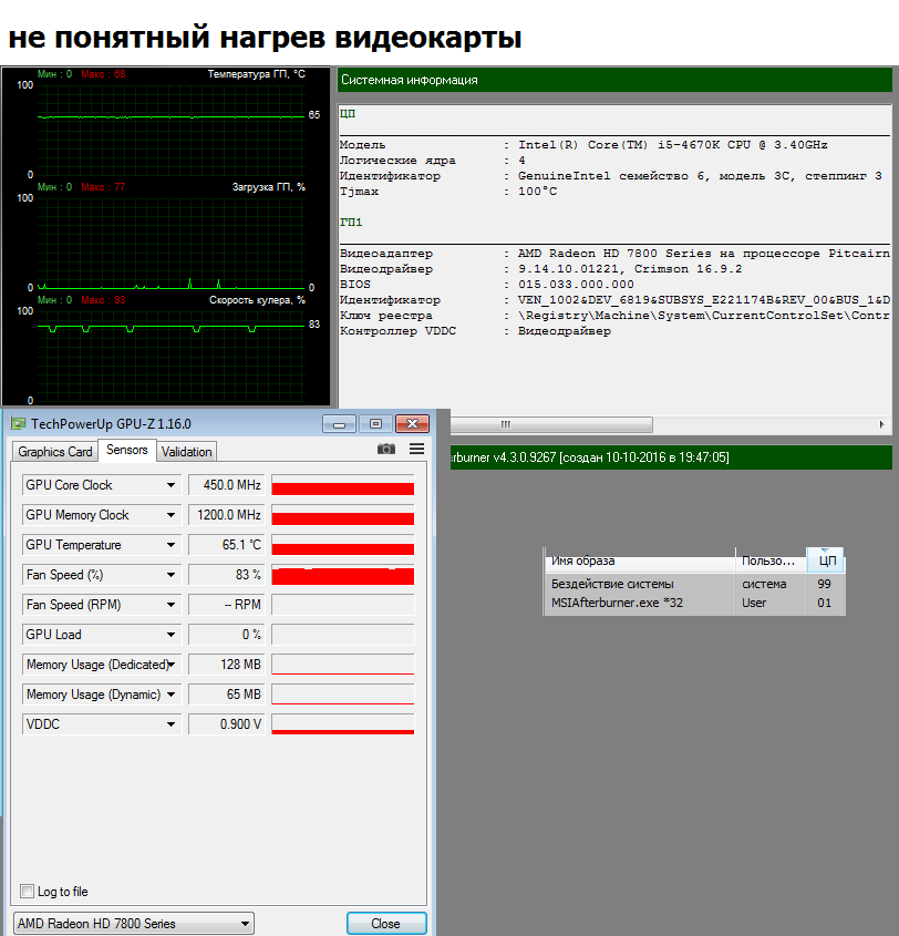

23 (edited by madmadmad 22-01-2017 07:14:31)
blacktomato  > вот то, что частота не сбрасывается до 300 я не проверил. скоре всего нет. я прослежу
Ну на вашем скрине GPU-Z видно, что частота 450, а загрузка GPU нулевая!
