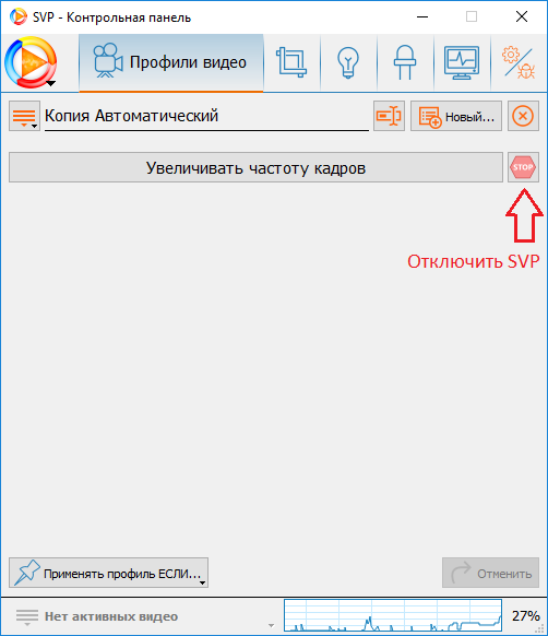

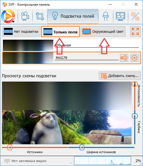

Подсветка полей не будет работать, если видео полностью вписывается в экран, не оставляя на нем черных полос. Разговор про подсветку "Только поля". Можете включить подсветку "Окружающий свет" - она работает для видео c любым соотношением сторон.
Ну и разумеется, должна быть включена плавность "Увеличивать частоту кадров", либо выключена, но кнопка "Отключить SVP" не нажата.
Ниже см. картинки. Если не получится включить подсветку полей, то приложите скриншот окна плеера с загруженным видео и журнал SVP. Будем разбираться.
отключить_SVP.png, 23.19 kb, 502 x 582
подсветка_типы.png, 253.04 kb, 502 x 582

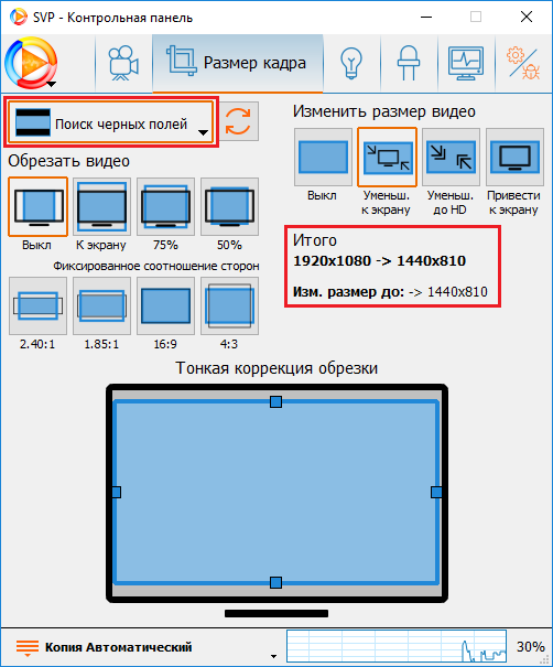

По журналу видно, что видео имеет разрешение 1920x1080. А по соотношению сторон становится ясно, что видео имеет закодированные черные поля сверху и снизу. Чтобы выполнить подсветку этих полей необходимо сперва их обрезать. Это можно сделать вручную, либо автоматически, включив автоматику: кнопку "Поиск черных полей". После обнаружения и обрезки черных полей должна появиться надпись "Изм. размер до: ...", как на скриншоте.
поиск_черных_полей.png, 32.46 kb, 502 x 605
Re: Подсветка полей не работает
Спасибо!
Включил "поиск черных полей" , без обрезки и без изменения, только саму кнопку нажал и заработало, во всяком случае на тарзане и кубо точно
