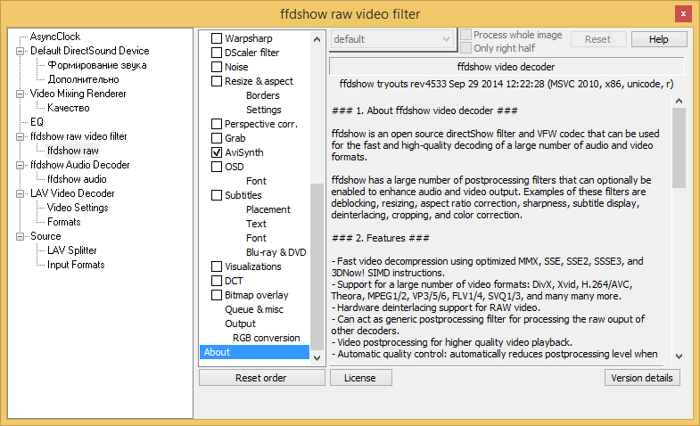

В BS.Player нажал MENU - Опции - Фильтры - Дополнительно. Ниже см. скриншот.
LAV Splitter и LAV Video Decoder: 0.66.0
ffdShow raw: 1.3.4533.0
Настраивал BS.Player по инструкции.
Windows 8.1. Может в этом причина?
