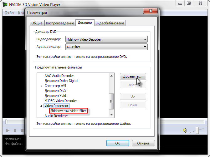

Оппссс. Прошу прощения, я SVP прикручивал к NVIDIA 3D Vision Video Player. Тот, что официальный от nVidia для этих очков.
http://www.svp-team.com/forum/misc.php?item=673
1. В плеере: Файл - Параметры - вкладка "Декодер" - окно "Предпочтительные фильтры" - выделить "Video Processor" - Добавить - выбрать из списка ffdShow raw video filter - OK - он должен появится в списке (см. скриншот) - OK
(это очень похоже на то, что описал Chainik: нижняя последовательность действий)
2. В SVP: выбрать в профиле "Изменение частоты кадров" - До частоты экрана / 2.
3. Запустить видео, следить за нагрузкой на ЦП. Повышение плавности будет происходить до 50/55/60 к/сек (на каждый глаз), но для удвоенного размера кадра. Поэтому нагрузка тоже удвоенная.

Настраивали вместе с asd98 плавность в 3D режиме на его ASUS VG278H. Потратили весь вечер, но в итоге заставили работать штатный nVidia-плеер совместно с SVP.
Прична ошибки "Microsoft Visual C++ Runtime Library - Runtime Error!" оказалась в очень тяжелых настройках профиля и постоянных переключениях между профилями из-за ошибочного определения переменной частоты кадров.
Как обошли проблему:
1. Удалили вообще все профили, оставили один: переключения профилей вылечились.
2. Снизили настройки, коэффициент повышения плавности указали явно 5:2 : объем используемой памяти сократился.
3. Выбрали в качестве декодера AVC ffdShow: график SVP-индекса выровнялся и пропали подтормаживания картинки.
В итоге удалось посмотреть тестовый MKV-файлик в 3D (вертикальная стереопара) с идеальной плавностью в стерео. По 60 Гц на глаз. Но заработали далеко не все MKV. Также не удалось открыть в стерео режиме 3D-Bluray: в nVidia-плеере доступно открытие только единичных файлов и открывался только один ракурс. Кто знает как открыть оба?
