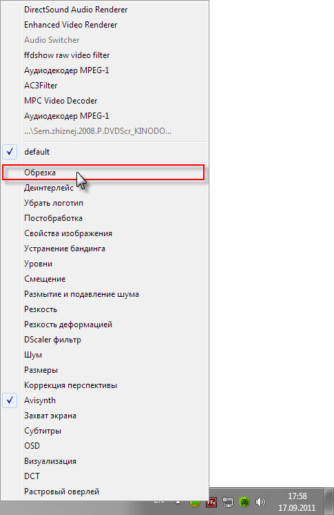

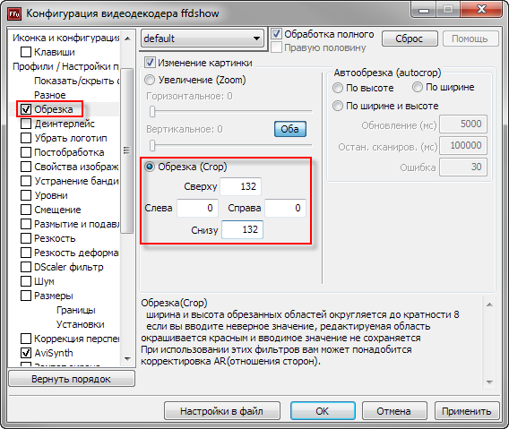

Как выйти из положения сейчас: использовать обрезку в ffdShow.
можно ли каким-либо образом вручную задать ширину кадра?
Да и высоту тоже wink
А включать и отключать можно потом через меню ffdShow по иконке из системного трея.
http://www.svp-team.com/forum/misc.php?item=538 http://www.svp-team.com/forum/misc.php?item=539

У меня сборка PotPlayer'а (от 7sh3) там настройки ффд не очевидны напишу на всякий случай может кому пригодится.
Настройки - Фильтры - Видео - Управление фильтрами - FFDShow - свойства - Показать/скрыть свойства -включить Обрезку, дальше она появится слева и можно задавать, Пот перезапускать после каждой установки параметров.
