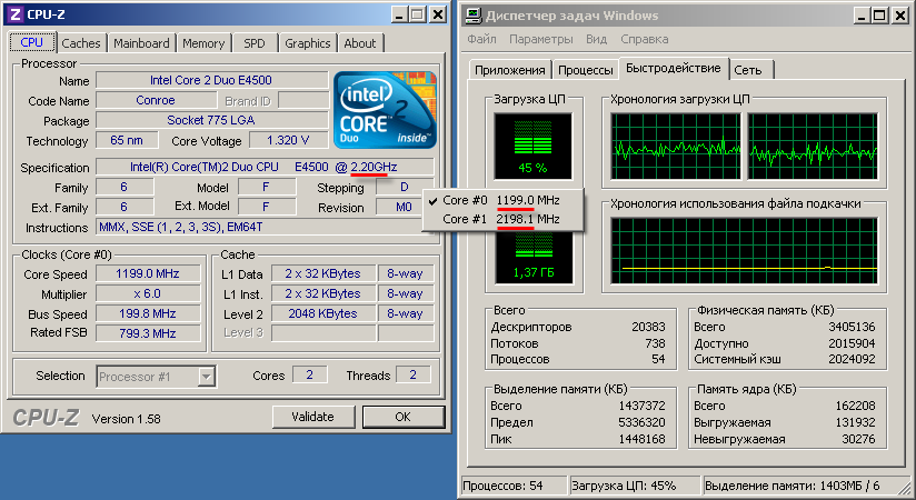

На самом деле не факт. При этих 60% загрузки частота ядер процессора может находиться в не максимальном значении. Множители частоты одного или нескольких ядер вполне могут иметь пониженные значения.
Roman_Engine не заполнил профиль. Какой у него процессор не известно. Мало кто знает, что значения реальной частоты всех ядер можно посмотреть при помощи CPU-Z: правой кнопкой по окну.
http://www.svp-team.com/forum/misc.php?item=542
Поэтому показания загрузки процессора = 60% надо трактовать как "не более 60% от максимума", на последних процессорах с Turbo Boost - где-то в районе 60%, а если еще и HT включена, то показания загрузки еще и занижаются в 1,9 раза, т.к. HT увеличивает число ядер в 2 раза , но при этом реально дает около 10-15% прироста.
cpu-z_core_speed_vs_CPU_load.png, 35.38 kb, 824 x 450
