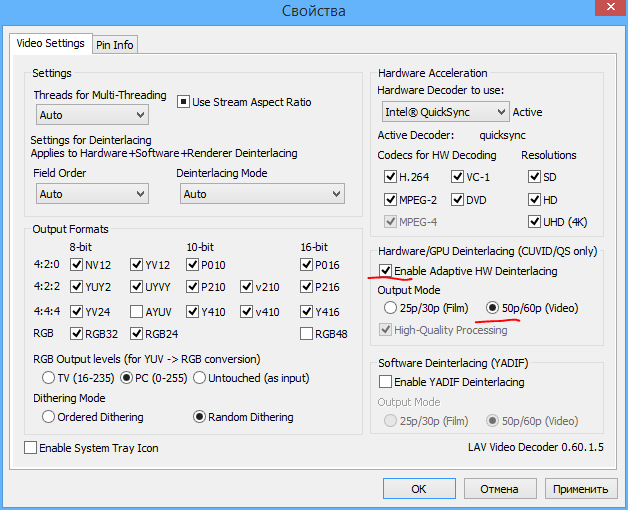

Ustrahan
Что конкретно надо тыцнуть?
В настройках LAV включить галку аппаратного деинтерлейса и выбрать вариант 50p/60p.
http://www.svp-team.com/forum/misc.php?item=3230
LAV_deint.PNG, 32.19 kb, 628 x 510
