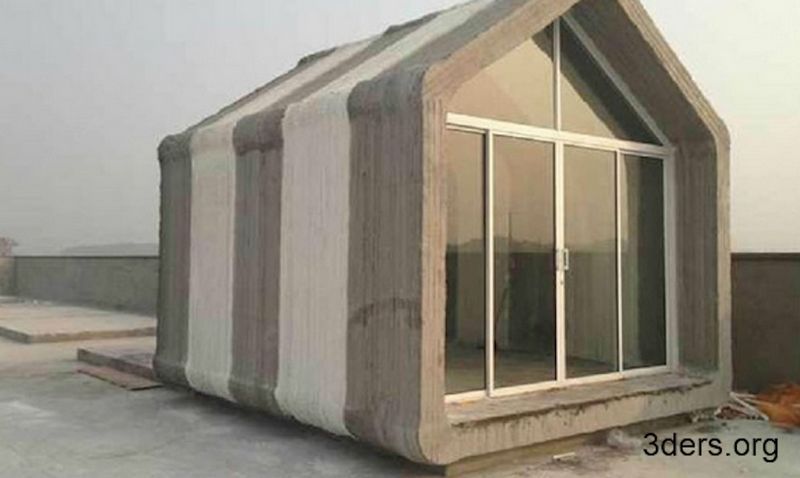

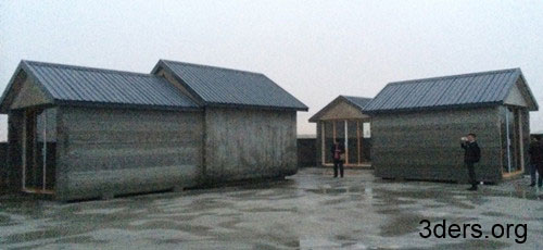

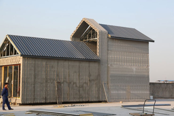

Две технологии строительства дома , для меня обе сегодня оказались откровением :
http://www.youtube.com/watch?feature=pl … hhY76euxlE
Суть в формовании стен из набитой глиноземом (арболитом) ленты , из которой нарезают 50кг мешки для фасовки муки и сахара .
http://www.3dnews.ru/797473/print
Ну а это - очередной нанодом . Чисто комерческий проект , но интересный .

Как китайцы напечатали 10 домов за один день
http://www.svp-team.com/forum/misc.php?item=3125
http://www.svp-team.com/forum/misc.php?item=3127
одна шанхайская компания заявила, что уже напечатала 10 домов из дешёвых промышленных отходов менее, чем за один день... используются промышленные 3D-принтеры. Например, шанхайский принтер длиной 150 м, шириной 10 и глубиной 6 м. Вместо дорогого пластика китайская компания использует смесь, «сделанную из переработанных строительных и промышленных отходов, а также шахтных отвалов». Каждый такой дом стоит в производстве менее 5000$
China_house_3D_printing.jpg, 38.7 kb, 800 x 478
China_house_3D_printing_2.jpg, 27.21 kb, 500 x 230

Как китайцы печатают 10 домов за 24 часа: видео процесса
стоимость создания такого домика составляет всего 4800 долларов, что по карману очень многим китайцам. Это — недорогое социальное жилье, которое создается из цемента, отходов строительства, стекловолокна и некоторых других компонентов. Получающаяся смесь не вредна для человека, а то, что для ее создания используется в буквальном смысле из строительных отходов, делает технологию «зеленой».
В дальнейшем китайцы планируют строить не только одноэтажные дома, но и целые небоскребы.
http://www.svp-team.com/forum/misc.php?item=3172
Юмор из комментариев:
— А вы не боитесь, что ваш дом будет разрушен в результате землетрясения?
— Нет, конечно! У меня есть его бэкап в Дропбоксе.
smile
China_house_3D_printing_3.jpg, 63.84 kb, 740 x 494
