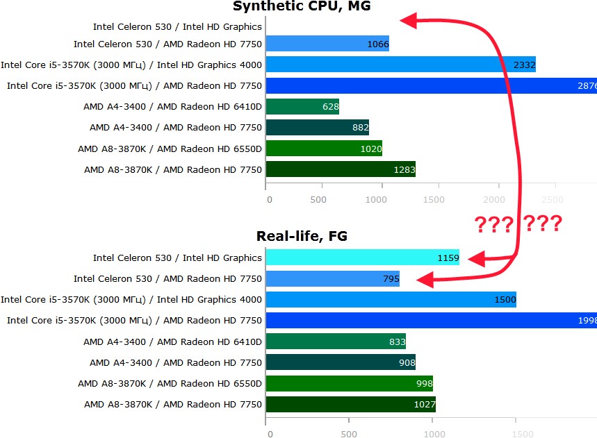

руОверы замеряли в SVPMark'e MC, MG и FG процы нижнего ценового сегмента
искать по словам SVPmark 3.0.3a
http://www.svp-team.com/forum/misc.php?item=1804

Ну явно чуваки перепутали, причем дважды: название диаграммы и пару столбиков.
