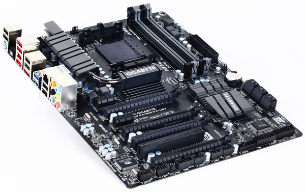

больше гигабайт я для покупки не рассматриваю
Теплотрубки как месседж-признание что инженегров уволили и заменили маркетоложцами
http://www.overclockers.ua/news/motherboard/111644-giga-990fxa-ud3-r4-3s.jpg
Re: Выбор проца для SVP
Эмнээ, я конечно извиняюсь, а почему это плохо?
biguho
теплотрубка - "реактивный теплопереносчик", от горячих участков к холодным (там конденсат воды, микропоры и пониженное давление). Из массовых дивайсов круче нее пока что только испарительная камера
Для того чтобы от ТТ была польза их нужно размещать как можно ближе к источнику тепла (поэтому и делают кулеры с Direct Contact)
А наверху радиаторы уже холодные, ТТ не работает, она несет только декоративные вредительские цели: ТТ выгибается и отжимает радитор, сидящий на пластиковых клипсах. Впрочем этого может и не случится тк крепление у нее хреновое - по фотке видно ни пайки, ни обжима, просто вставлена
В общем чтобы такую порнографию сделать нужно знать что ТТ улучшает теплообмен, но не знать как она работает. Отсюда вывод один.
Ну а так как проектированием занимается R&D отсюда вывод два
1 + 2 = гигу я больше не покупаю

Не говоря уже о том, что тепловыделение у современных чипсетов на столько малое, что им в принципе массивные кулеры не требуются. Так что получается, что  это всё просто декоративные понты.
Сейчас просто "мода" в индустрии такая - у кого длин... массивнее радиаторы. А гигу, может, и куплю, если по остальным характеристикам устроит.
там как бы охлаждается VRM, а он никогда холодным не был
Noweol
это не повод делать хреново по охлаждению и гадко эстетически

Это обалденный признак стабильности - четвертая (!) ревизия материнки
По ссылке выше сходи в каменты, я там отметился
как владелец заявляю - материнка гогно
Разгон никакой, фуфлыжный 8-канальный питальник, реально 4-канальный, в дефолте может перезагрузиться через 15-18 часов кодирования видео или час игры, но под разгоном FX-6100*4000 кодировать видео неделю без перезагрузки еще одновременно играть и смотреть фильмы
Дроссели свистят в простое но под нагрузкой тихая
В общем и пользоваться никак и сдать назад по гарантии не получится
к тому же их хваленый виндфорс3 - лютое УГ
Местами радиаторы не достают до памяти/VRM даже с термоматрасами, и это не брак карты, просто люминька одна, а видюшек много, и у всех разные высоты элементов
