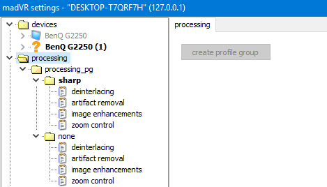

Ок. Но все изменения предоставь скринами, если сможешь. Я стараюсь ничего лишнего и неофициального с левых рук не загружать на свою "горе ОС". Надеюсь на понимание.

Больше текстом, но подробно:
1.
- Входишь в настройки madvr
- В древовидном списке кликаешь на processing
- Тыкаешь create profile group
- Проставляешь все галочки и ОК
Должен появиться вложенный пункт Profile group 1
2.
- Кликаешь на появившийся пункт
- В profile auto select rules вписываешь if (scalingFactor.x <= 1) "sharp" else "none"
Это означает что когда картинка уменьшается или равна экрану будет использоваться профиль sharp иначе none. Так как профилей с такими именами нет вместо галочки будет воскл. знак.
Также я в profile group name исключительно для красоты висал processing_pg
3.
- Жмешь на Profile 1
- Жмешь кнопку duplicate profile
Теперь профилей стало два
- В первом профиле в profile name печатаешь sharp
- Во втором профиле в profile name печатаешь none
- В профиле sharp в image enchancements проставляешь галочки для нужных тебе фильтров
- В профиле none в image enchancements снимаешь галочки
Всё, теперь надо сохранять настройки. Можно посмотреть что в profile group как воскл. знак стал зелёной галочкой.
Ну и в scaling algoritms никаких профилей не требуется, просто в upscaling refinement должны быть активированы фильтры, я думаю сейчас оно у тебя так и есть.

Вроде бы работает, благодарю.
