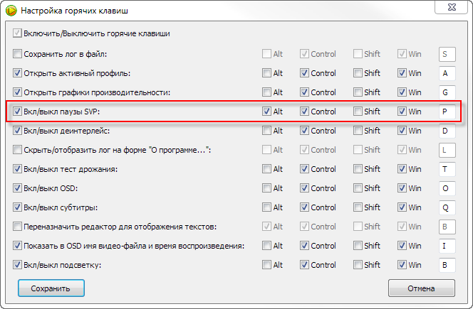

ПКМ на иконке SVP в трее - Настройки - Изменить горячие клавиши
http://www.svp-team.com/forum/misc.php?item=2435
SVP_HotKeys.png, 15.39 kb, 664 x 435

Спасибо. Но очень рекомендую переименовать эту функцию в "Включить/Выключить SPV", т.к. мне было тяжело дагадаться по текущей формулировке.
Кстати мою задачу такая горячая клавиша строго говоря не решает, т.к. мне нужно 2 команды "Включить SVP" и "Выключить SVP". Еще есть способы?

но надо признать, что «Вкл/выкл паузы SVP» это совсем не понятное название этой функции.
так же как и tormozit, я считаю, что нормальное название для этой функции «Включить/Выключить SPV».
может стоит назвать более понятно? и пункт этот в окошке «Настройка горячих клавиш» как-то должен быть один из первых.
