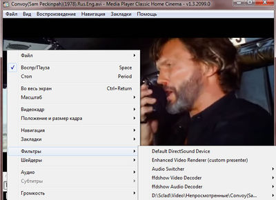

хорошо, начинаем от печки
Покажите, пожалуйста, список использующихся при воспроизведении фильтров
http://www.svp-team.com/w/images/thumb/4/49/Ffd-mpc-p3.jpg/400px-Ffd-mpc-p3.jpg
Re: SVP и режимы воспроизведения Creative X-fi: проблемы со звуком.
Вот: http://img26.imageshack.us/img26/5797/28651019.jpg

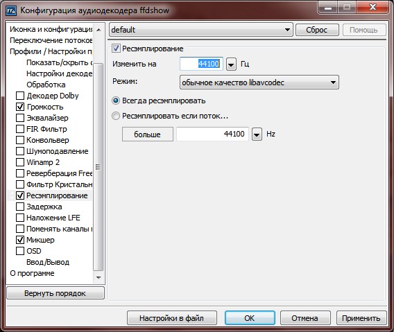

В ффд-аудио попробуйте включить ресемплирование и изменить частоту передискретизации на 44100 и/или 48000
http://www.svp-team.com/forum/misc.php?item=2009
Буфер обмена02.jpg, 56.6 kb, 568 x 479
Попробовал, всё равно потрескивает, зараза, и с 44100, и с 48000. Негромко так, на фоне.
