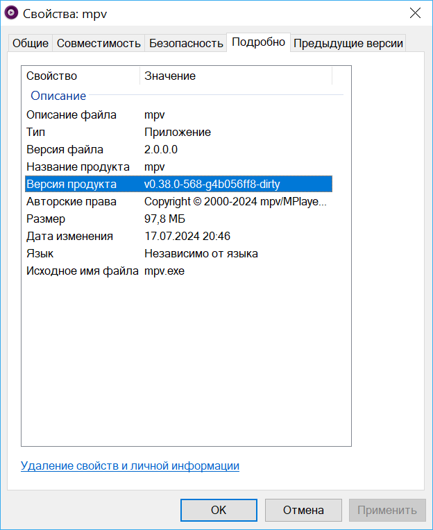

В приложенном логе вижу нестандартную версию mpv.
В составе SVP установлена 0.38.0-569:
        <Name>opt.mpv64</Name>
        <Title>[VPS_64] mpv video player</Title>
        <Description>mpv video player - https://mpv.io/</Description>
        <Version>0.38.0-569</Version>
А используется иная - 0.39.0-650:
02:22:00.030 [i]: VideoPlayer: mpv v0.39.0-650-g3550ec52 /via 'mpvpipe'
Посмотрите какая версия у файла mpv в папке SVP 4\mpv64.
Есть ли возможность вернуться к версии mpv, поставляемой с SVP?
mpv_ver.png, 24.07 kb, 624 x 764
