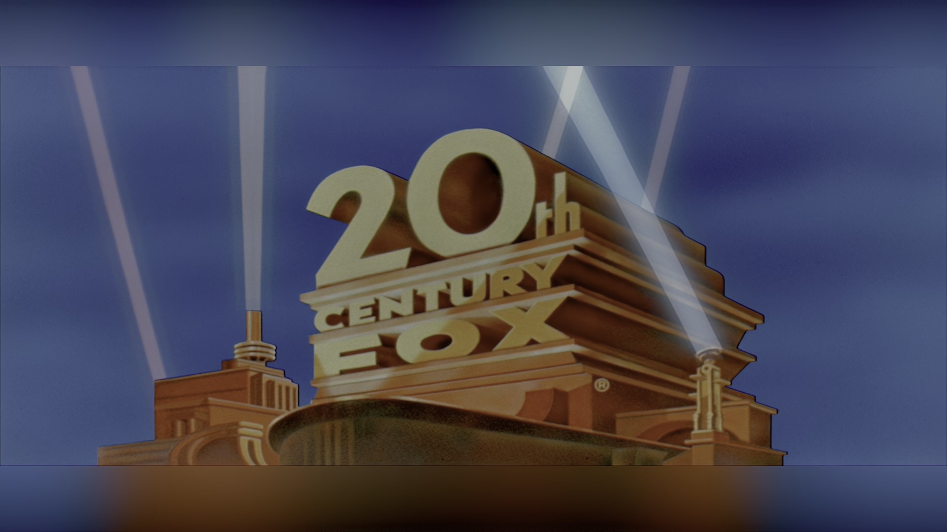

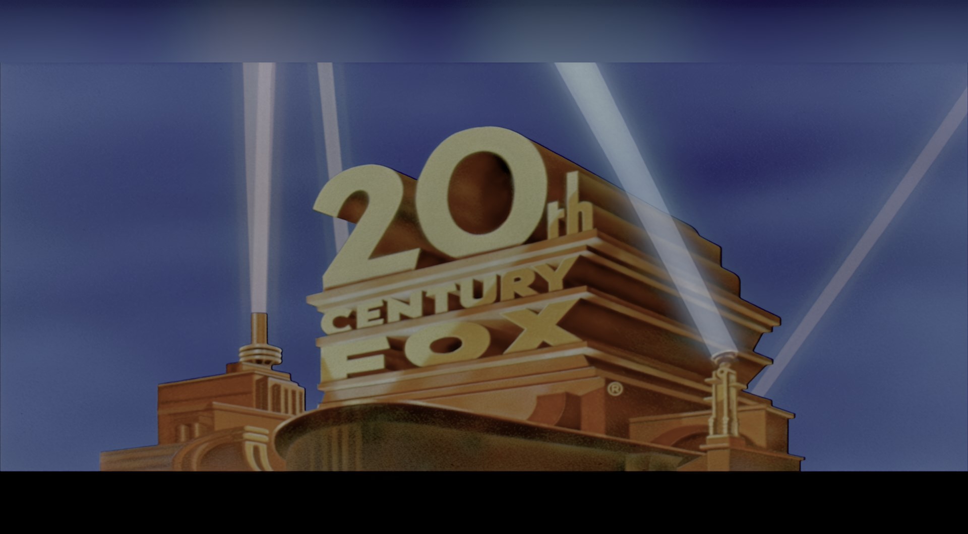

Недавно узнал о такой прикольной штуке - как "Подсветка полей", она мне очень нравится, НО - на нижнем поле присутствует чёрная полоса разделяющая кино и поле, которая очень мешает, может кто-нибудь знает как эту полосу убрать?
black line.jpg, 51.76 kb, 971 x 575

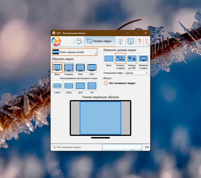

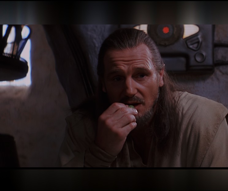

Подскажите пожалуйста, а где эта "автообрезка"?
Obrezka.jpg, 92.7 kb, 704 x 624

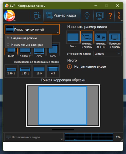

кнопка "поиск черных полей" включена
может быть для вашего видео надо эту кнопку нажать и поддержать, и выбрать режим постоянного поиска, а не однократного
Re: Чёрная полоса снизу в подсветке полей
Какую кнопку нажать и "поддержать"?
И как выбрать "режим постоянного поиска" ?

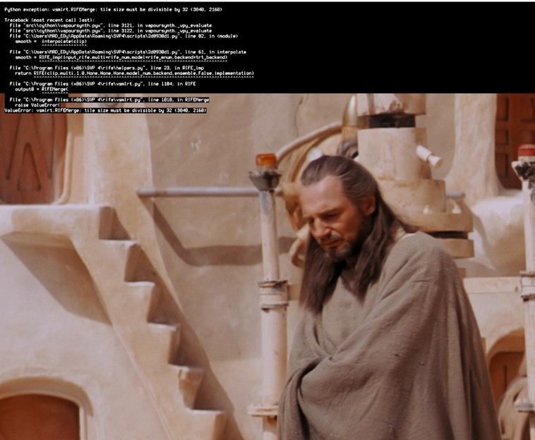

Запустил видео с активной настройкой обрезки и..... подсветка полей исчезла, а в верху слева появились непонятные надписи мелким нечитаемым почерком((((
I'm so tired....jpg, 88.98 kb, 758 x 624
на вашей картинке кнопка "поиск черных полей" - это кнопка
которую можно нажать и подержать

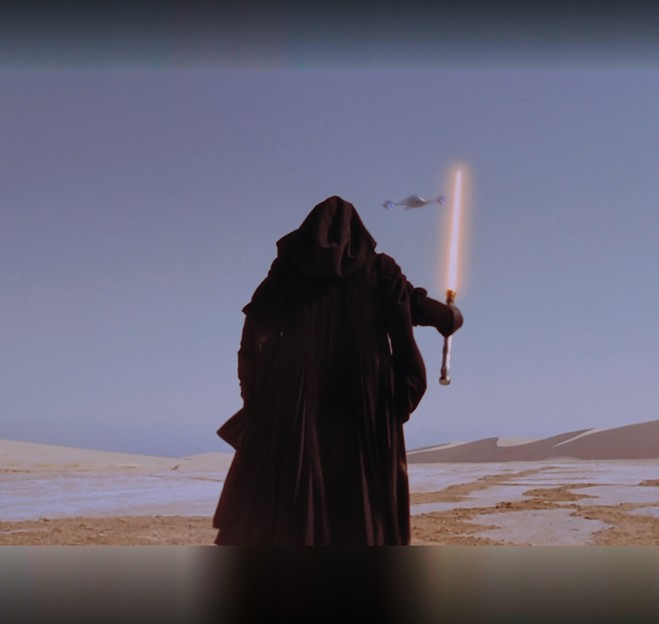

Сделал, не помогло(((
Nepomoglo.jpg, 48.84 kb, 744 x 624

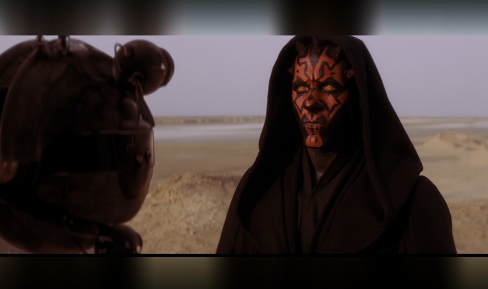

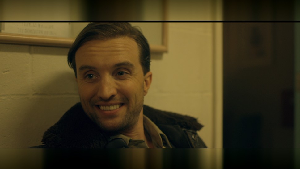

Сейчас запустил фильм "Пустота" и эта полоска появилась сверху((((
fucking Void.jpg, 52.33 kb, 971 x 548
Выглядит, как будто не определился размер верхнего черного поля. Или определился заведомо меньший, чем есть на самом деле.
Смотреть можно в журнале:
Playback [68694023]: black fields changed to TB: 94-94, LR: 0-0
Playback [68694023]: resulting video frame 1280x532 [1280x720 -> cropped -> 1280x532]
TB - top, bottom
LR - left, right
В приведенном примере определилось и обрезалось по 94 пикселя сверху и снизу

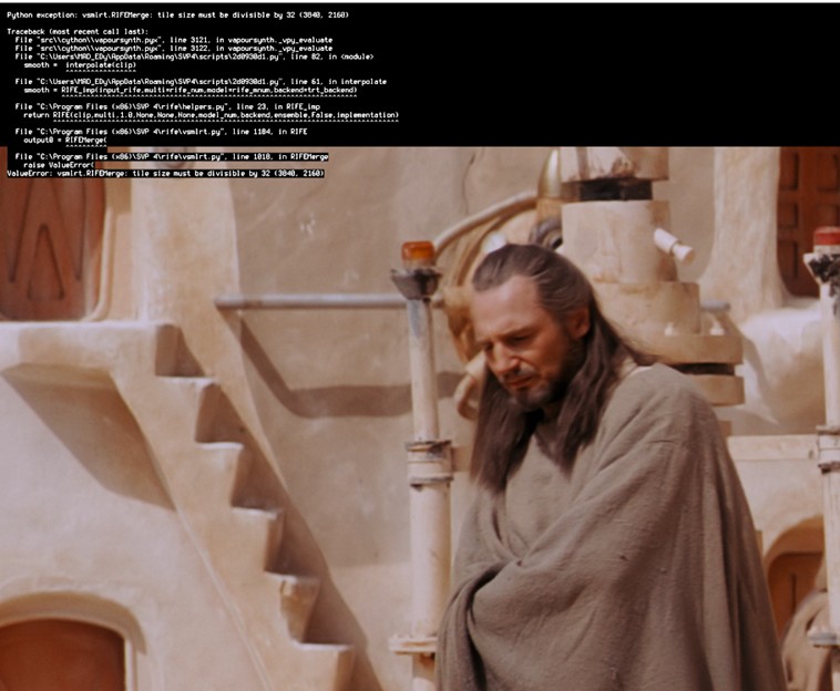

Странно, но сейчас запустил с моделью 4.9 v.2 и полосы сверху нет.

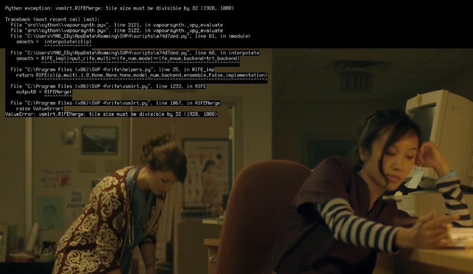

А ещё вопрос, иногда при смене моделей появляется белый текст на чёрном фоне в левом верхнем углу, что это и как с этим бороться?
Text.jpg, 107.97 kb, 971 x 563

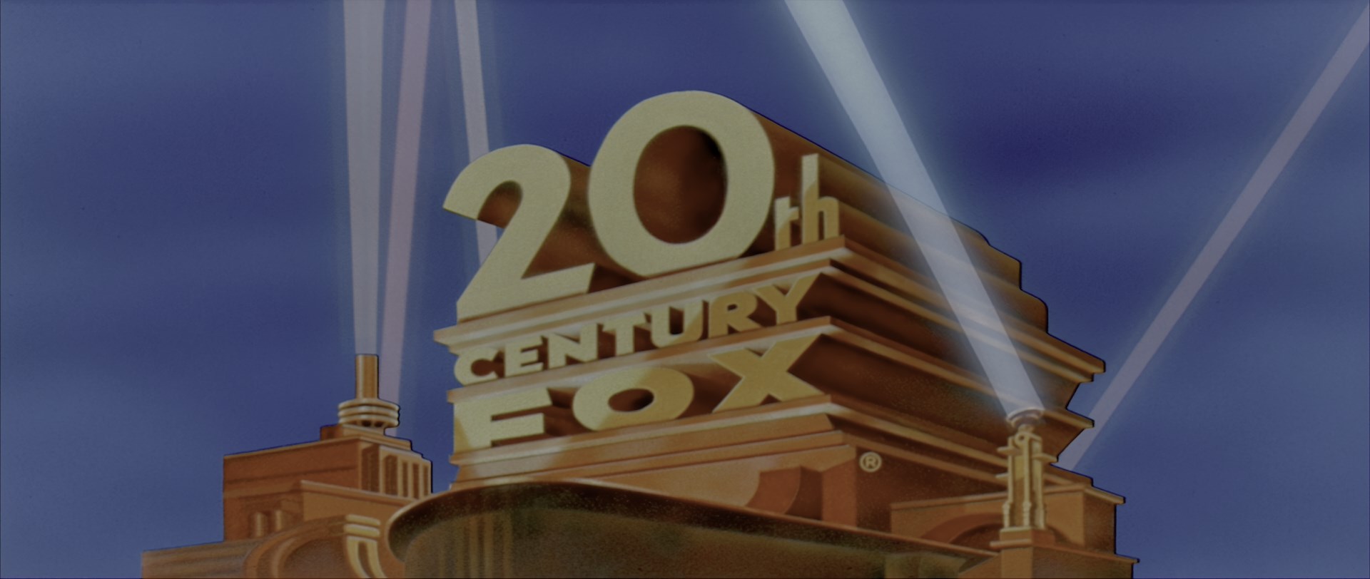

Видео 1920х812, экран 3840х2160, обрезку не использую.
А вот скрин с профилем Автоматический (без rife).
Заметил, что при автоматическом профиле видео достраивается до правильных 1920х1080. А в случае выше только до 1920х1060.

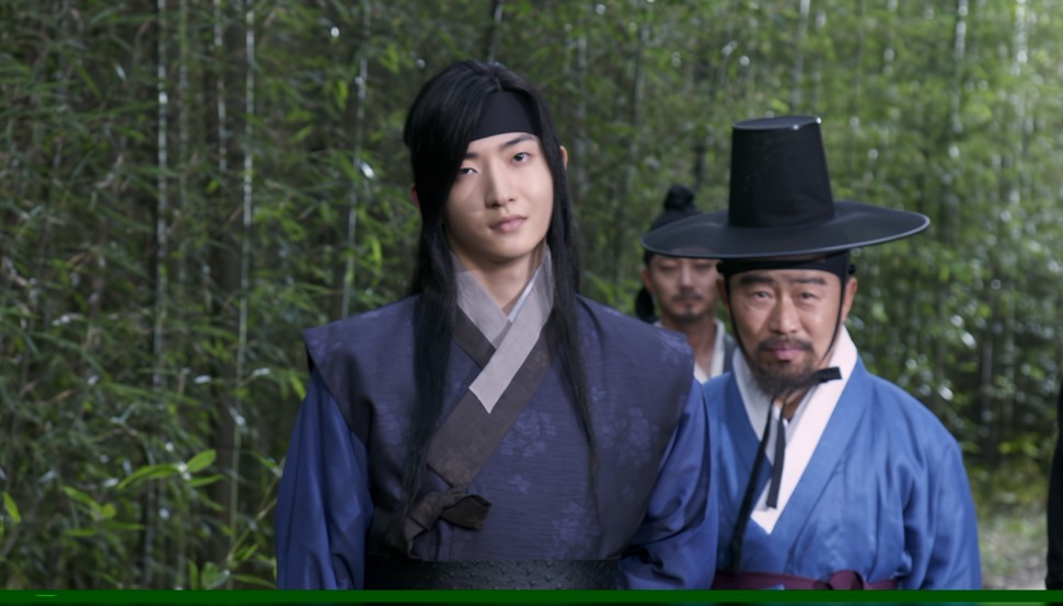

Я конечно заменил, теперь снизу вместо подсветки зелёная полоса
Black line - green line.jpg, 97.66 kb, 971 x 554

написано же - для проблемы mmhmm, и еще для моделей 25+
от вас конкретики не получить... вот сразу после того как увидели зеленую (черную) полосу - отправьте сообщение об ошибке через программу
