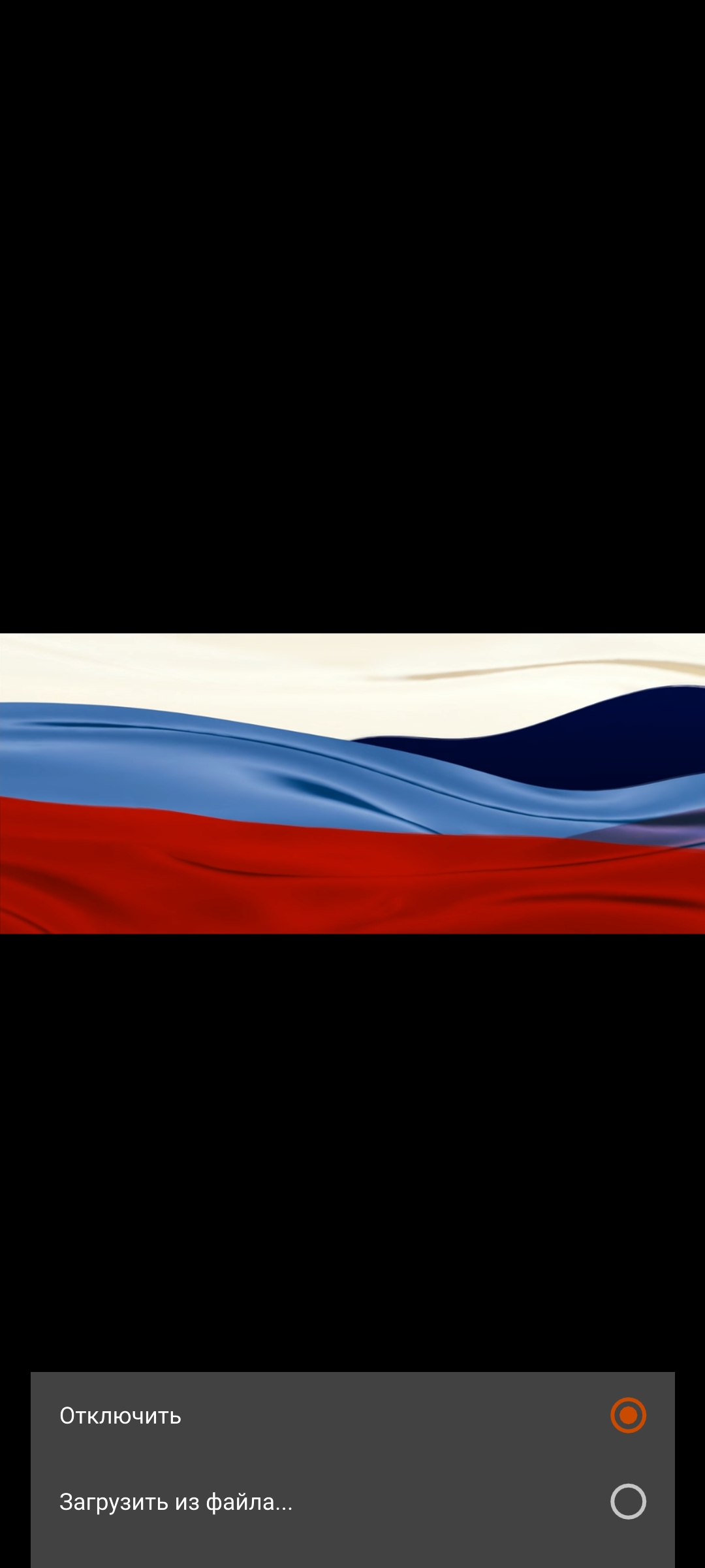

Если было бы всё так просто, там только пункт отключить и загрузить из файла.
Screenshot_2024-10-21-15-18-02-606_com.svpteam.svp.jpg 189.88 kb, 105 downloads since 2024-10-21
Re: SVP android
ну значит в видеофайле нет таких дорожек
