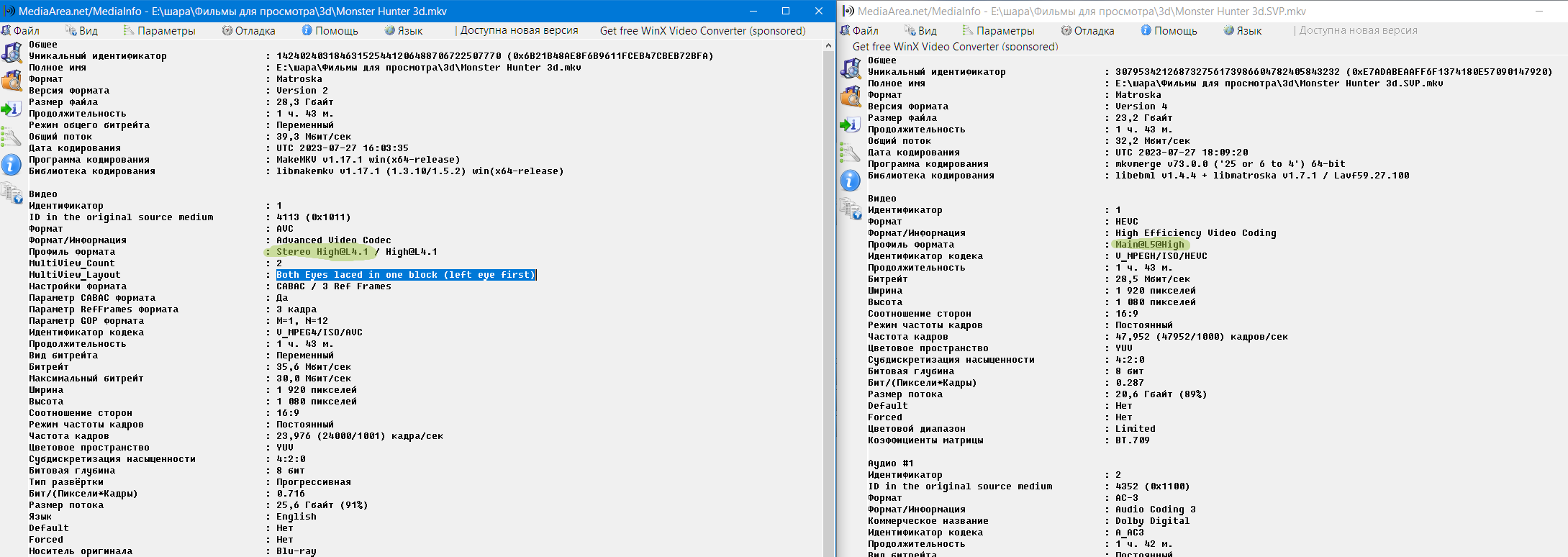

При попытке уплавнить BD3D remux, осталось изображение только одного глаза.
mkvinfo на скриншоте

так ffmpeg не умеет декодировать mvc

так ошибки то никакой нет, в отсутствии декодера от intel, mvc спокойно декодируется как обычное видео

Так ошибка в отсутствии половины изображения.
Что подразумевается под отсутствием декодера от интел?
Если бы у меня был современный процессор интел, то декодировалось бы корректно?
Re: svp-code потерял изображение для одного глаза
то что все windows-плееры, умеющие bd3d в стерео-режиме, делают это через установку _отдельного_ декодера intel
Ок, к SVP этот декодер можно прикрутить? Инструкция есть?
