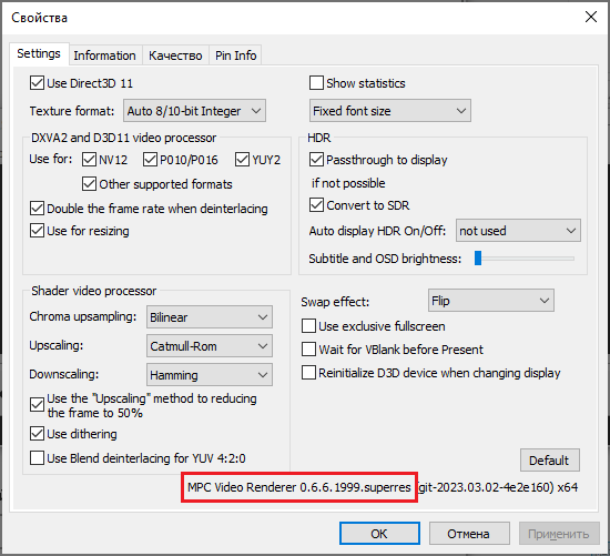

Проверьте, что у Вас используется MPC-VR RTX SuperRes отрисовщик:
в плеере MPC-HC во время воспроизведения выбрать меню Воспроизведение > Фильтры > MPC Video Renderer
В открывшемся окне должна быть строчка выделенная красным
Дистрибутив отрисовщика брать здесь: https://github.com/emoose/VideoRenderer … ag/rtx-1.1
mpc-vr rtx superres.png, 22.19 kb, 550 x 501
