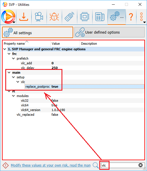

Если хочется чтоб при запуске из SVP запускалось в режиме d3d11, то надо пойти во "Все настройки" и сделать main.setup.vlc.d3d9 = false
Re: Бледные цвета в VLC
Добавил этот код. Всё равно картинка бледная в влс в отличие от мвп плеера.

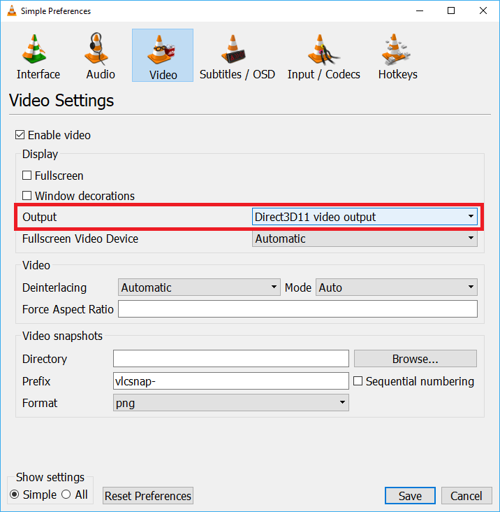

Инструкция устарела. На дворе 2023 год. Сейчас такой настройки в SVP нет.
Поэтому надо самостоятельно выбрать отрисовщик D3D11 в плеере VLC:
меню Tools > Preferences > Video > Output
SVP_settings_vlc.png, 30.04 kb, 502 x 585
VLC_D3D11_output.png, 38.4 kb, 716 x 732
блин
смотря как VLC запускать
если самостоятельно, то для HDR в его настройках выбрать либо Direct3D11 либо OpenGL for Windows
лучше - второе
если из меню SVP, то выбирать что-то в настройках не надо, оно будет сразу запускаться с OpenGL for Windows
