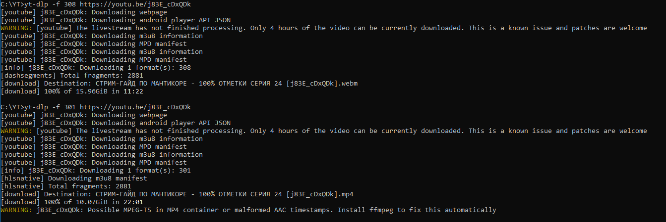

И ещё раз повторюсь. Свежий стрим! Не любое видео на ютубе, а стрим, который закончился и ещё не обработался. Когда стрим обработается (примерно сутки для ~4 часового уходит) качает уже прекрасно любой программой для загрузки. Но мне нужно качать именно сразу, пока стрим не удалили.
Через через yt_dlp выбор качества полный и качает до 4 часов. Вот свыше 4 часов если свежий стрим (!!!) качать, то пишет "The livestream has not finished processing. Only 4 hours of the video can be currently downloaded. This is a known issue and patches are welcome"  (см. скриншот).
Но у вас если качать в прямом эфире стрим, то  показывает только 1080. Так же и на только что закончившемся стриме.
Попробуйте пожалуйста повторить это у себя. Если надо - я запишу на видео работу SVPtube и yt_dlp.
