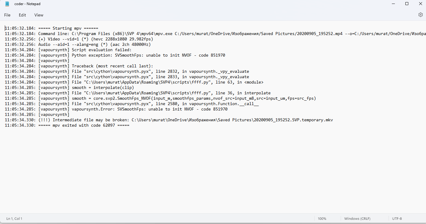

Topic: Intel Iris Xe и mx450 выдает ошибку
Intel Iris Xe и mx450 выдает ошибку "mpv exited with code 62097" в режиме QuickSync
Все драйвера последние. В чем может быть проблема?
Re: Intel Iris Xe и mx450 выдает ошибку
во включенном nvof
3 (edited by muratbid87 17-04-2022 09:29:17)

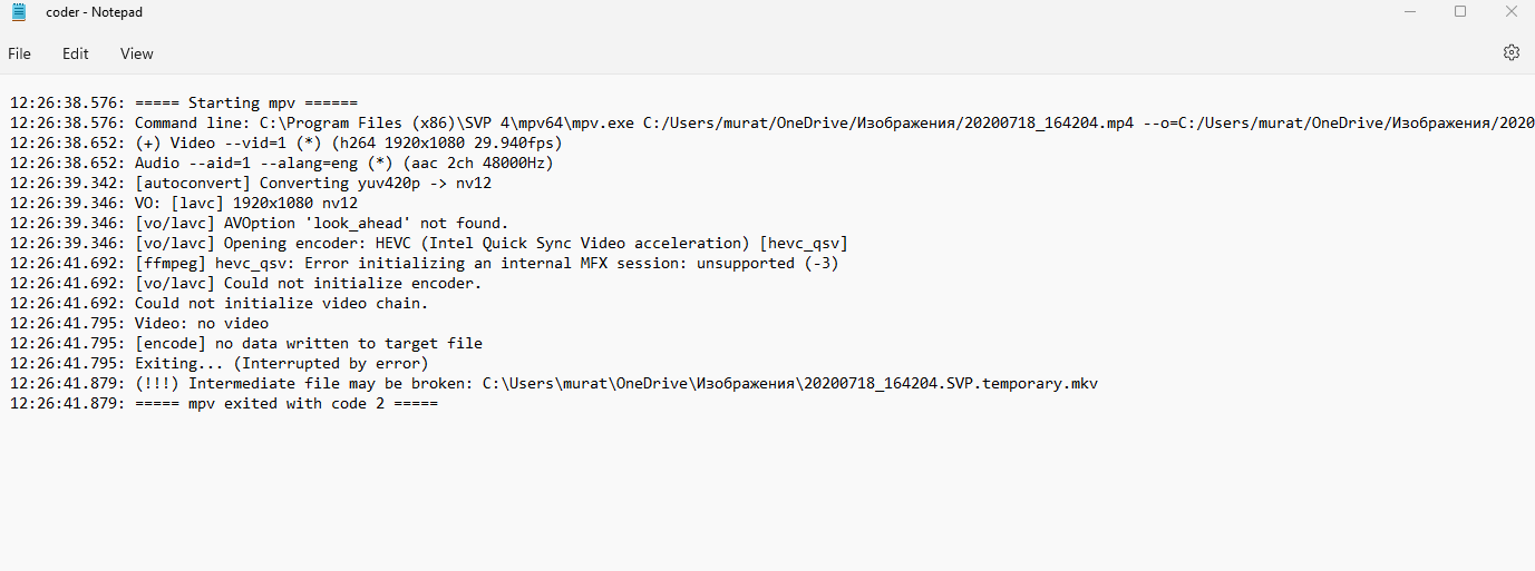

да. На выключенный NVOF выдает другую ошибку

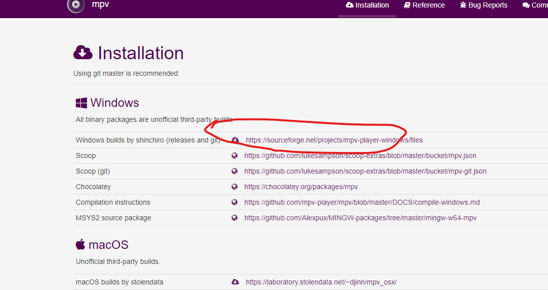

ну, могу только посоветовать заменить mpv.exe на самый последний билд, и если то же самое то только писать письма в интел
это оно? (прошу прощения за глупые вопросы)
Да, последний mpv-x86_64-20220417-git-305332f.7z можно взять.
